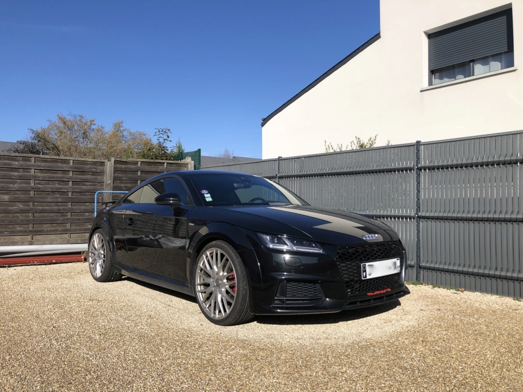

    Bonjour les passionnés
    après 10 années de fidélité à ma TT MK2 2L TFSI grise clair de 2006 ( légèrement kitté TTS et jantes S5 ) et 80000 km parcouru .
    me voici parti vers une MK3 de 2015 full black et pratiquement full options pour 100000 km nouveau daily 1f60d
    intérieur gris , cuir nappa , full elec
    sLine intérieur/extérieur,
    jantes en 20p, calandre RS, aileron et jupe arrière audi sport.
    matrix LED, pack led, pack bagage, alarme , radio BnO, boite auto ...
    pour arroser son arrivée chez moi fin novembre je l'ai déposé chez le barman du coin ( O2 programmation) pour qu'il lui apprenne à boire du E85 tout en lui donnant plus de pêche ( stage 1).
    j'ai depuis la banane à chaque fois que je l'emmène faire une balade.
    mais ... depuis une semaine je ne suis pas très serein.
    lors de nos 2 dernières sorties elle m'a indiqué des problèmes de start and stop, puis de propulsion, ensuite elle s'est mise en mode dégradée et pour finir elle m'a indiqué un problème de pression d'huile haute pression avec une injonction à m'arréter ....
    quelqu'un a t'il déjà rencontré ce problème ???
    merci d'avance
    julien
