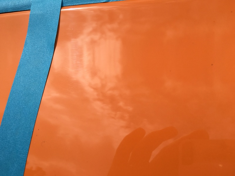

    Sinon aujourd'hui la météo m'a accordé 2h30 donc j'ai un peu avancé
    Premier essais avec pad medium et P3000, les hologrames disparaissent mais reste des micros rayures, nouvelle passe avec pad hard et P3000, mieux mais pas suffisant, du coup je vais faire toute la voiture avec pad hard et P1000 et ensuite tout repasser avec pad finition et P7000
    Un TTS magma arrive au soleil - Page 2 00310
    Un TTS magma arrive au soleil - Page 2 00410
    Un TTS magma arrive au soleil - Page 2 00510
    Un TTS magma arrive au soleil - Page 2 00710
    le polish fait un peu de poussière Un TTS magma arrive au soleil - Page 2 85824
    Un TTS magma arrive au soleil - Page 2 00810

    4h de polissage aujourd'hui, j'ai fini de passer le P1000, demain tout refaire au P7000 Un TTS magma arrive au soleil - Page 2 3327867476
    j'ai détruit un pad Un TTS magma arrive au soleil - Page 2 85824

    J'ai pas beaucoup appuyé pourtant, mais il a pas trop aimé les courbes je pense
    4h + 3h du jour précédent, et j'ai pas fait les bas de caisse qui ont été repeint recement
    Bon aujourd'hui pas content !
    Je fais le premier 50/50 pour le passage du P7000 en finition
    Un TTS magma arrive au soleil - Page 2 00411
    Un TTS magma arrive au soleil - Page 2 00511
    je m'aperçois qu'il restait une rayure donc je repasse du P1000 (pad hard ) puis P7000 (pad finition) et voila le résultat (difficile à voir sur la photo désolé pas put faire mieux
    Un TTS magma arrive au soleil - Page 2 00711
    eh oui j'ai fait a gauche, c'est limite pire, plus terne (la rayure rigole encore d’ailleurs)
    donc un peu deçu je me dit je fait l'autre coté pour voir. Et la bagdad
    Un TTS magma arrive au soleil - Page 2 00811
    Un TTS magma arrive au soleil - Page 2 01010
    Me dit que j'ai peut être pas mis assez de produit donc je repasse et pareil
    Donc la j'ai bien envie de tout jeter mais si quelqu'un a une idée je prends  Un TTS magma arrive au soleil - Page 2 2319108340

    j'ai refait un passage avec pad moyen et p7000 c'est pareil Un TTS magma arrive au soleil - Page 2 3488832938

    Bon j'ai essayer le capot pour voir, j'avais des halo de polissage
    Un TTS magma arrive au soleil - Page 2 01111
    Un TTS magma arrive au soleil - Page 2 01211
    Un TTS magma arrive au soleil - Page 2 01311
    Un TTS magma arrive au soleil - Page 2 01411
    Un TTS magma arrive au soleil - Page 2 01511
    c'est mieux mais c'est pas fou non plus, je suis déçu, sinon les "grosse rayure" qu'on voit ce n'en n'est pas c'est les traces de polish faite avec la microfibre double face, une vrai galère à enlever

    Bon j'ai finis comme ça, il y a de forte chance que les carré étaient la avant le polissage, j'ai pas du les voir pendant la correction
    après 22h de boulot voici la fin du detailling

    j'ai retirer 90% des defauts, faut vraiment être motivé c'est très long. Je suis pas prêt de le refaire Un TTS magma arrive au soleil - Page 2 2092113138
