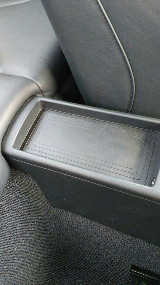

TTS déposé ce matin chez Audi Reims, j'irai la récupéré vendredi.
Par la même occasion j'ai commandé la partie antidérapante que l'on met a la place de la prise téléphone.

Et les références que j'ai donné pour les pièces origines elle m'a dit y'a pas ça chez Audi ça doit être de l'adaptable. Bref elle n'a pas du regardé. Va falloir que je lui envoie les photos des emballage avec les références.
Pour le plastique derrière l'acoudoire.
