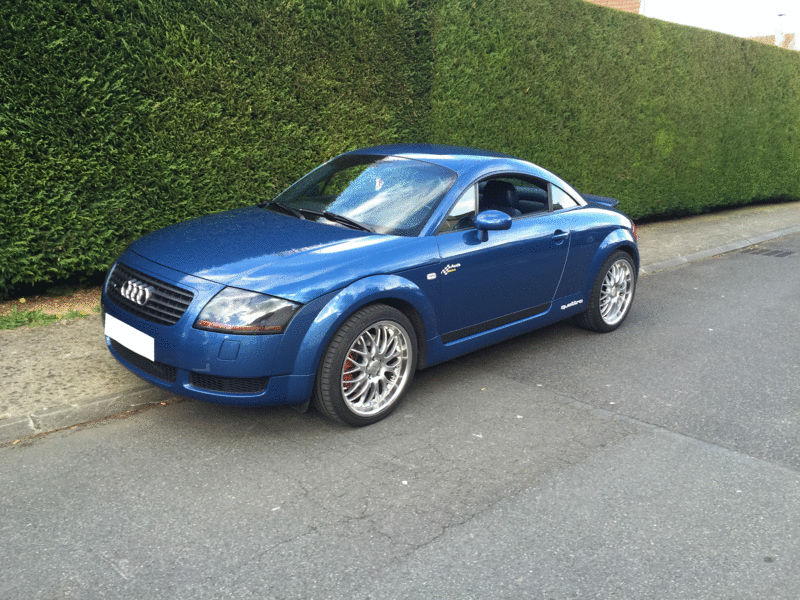

    voici quelques nouvelles photos avec ces nouvelles chaussures et étrier peint en rouge brillant
    TT 1.8 225CH QUATTRO - BLEU - AM2001 - Page 4 Face_a10
    TT 1.8 225CH QUATTRO - BLEU - AM2001 - Page 4 Face_a11
    TT 1.8 225CH QUATTRO - BLEU - AM2001 - Page 4 Etrier10
    TT 1.8 225CH QUATTRO - BLEU - AM2001 - Page 4 Empty Re: TT 1.8 225CH QUATTRO - BLEU - AM2001
    Message par GuillaumeTT Mer 5 Avr - 20:00
    Superbe avec ces jantes TT 1.8 225CH QUATTRO - BLEU - AM2001 - Page 4 3028541825

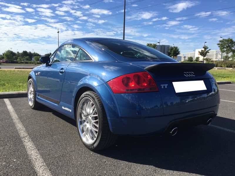

    Message par angel91540 Ven 16 Juin - 17:08
    par ce beau temps ensoleillé, j'en ai profité pour polisher et lustrer l'auto avec lustreuse et produit 3M
    c'est vrai que le rendu et plutôt pal mal et surtout efface les micro rayures
    TT 1.8 225CH QUATTRO - BLEU - AM2001 - Page 4 Avant10
    TT 1.8 225CH QUATTRO - BLEU - AM2001 - Page 4 Arrier10

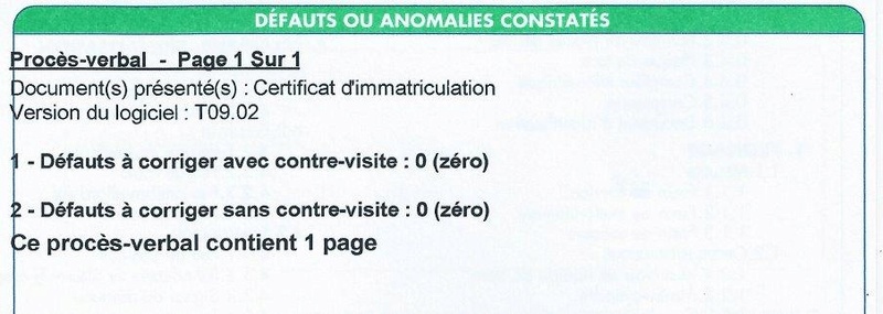

    Message par angel91540 Lun 7 Mai - 19:43
    bonjour à tous,
    petite visite médicale ce matin, et rien à signaler. Prochaine visite dans deux ans.
    TT 1.8 225CH QUATTRO - BLEU - AM2001 - Page 4 Sur_le10
    TT 1.8 225CH QUATTRO - BLEU - AM2001 - Page 4 Ct_210
