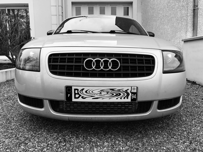

    Message par Miidjyy Mar 17 Jan - 10:47
    Hello les amis, pour ceux qui m'ont suivi ces derniers jours, j'ai apporté quelques modifications à mon TT !
    1er - échangeur frontale à la base prévu pour golf 4 gti mais qui s'adaptent très bien à nos joujoux
    Audi TT 8N MK1 de Miidjyy - Page 7 Echang10
    2nd - Changement de ma calandre année 98 pour une après 2003 !
    Audi TT 8N MK1 de Miidjyy - Page 7 New_ca11
    3eme - combiné filetés !
    Audi TT 8N MK1 de Miidjyy - Page 7 Photo_10
    4ème ajout durite forge à la sortie de l'admission
    Audi TT 8N MK1 de Miidjyy - Page 7 Durite10
    ____________________________________
    Merci de m'avoir lu les amis ! Il me reste encore à installer la grosse durite Turbo silicone manque de temps malgré tout les travaux de fait ! Audi TT 8N MK1 de Miidjyy - Page 7 876937  Audi TT 8N MK1 de Miidjyy - Page 7 876937
    Audi TT 8N MK1 de Miidjyy - Page 7 Face_a10

    Message par GuillaumeTT Mar 17 Jan - 15:45
    Cool, encore un peu haute, non Audi TT 8N MK1 de Miidjyy - Page 7 85824
    Miidjyy
    Miidjyy
    Messages : 215
    Audi TT 8N MK1 de Miidjyy - Page 7 Empty Re: Audi TT 8N MK1 de Miidjyy
    Message par Miidjyy Mar 17 Jan - 17:07
    GuillaumeTT a écrit:Cool, encore un peu haute, non Audi TT 8N MK1 de Miidjyy - Page 7 85824
    J'étais chez un ami pour faire les réglages des combi et sa descente de garage est comment dire .. criminel !!!
    Ce week-end je redescend la voiture chez lui pour changement de coupelle ..
    Après sa je la redescendrais encore d'un poil ! Audi TT 8N MK1 de Miidjyy - Page 7 876937
