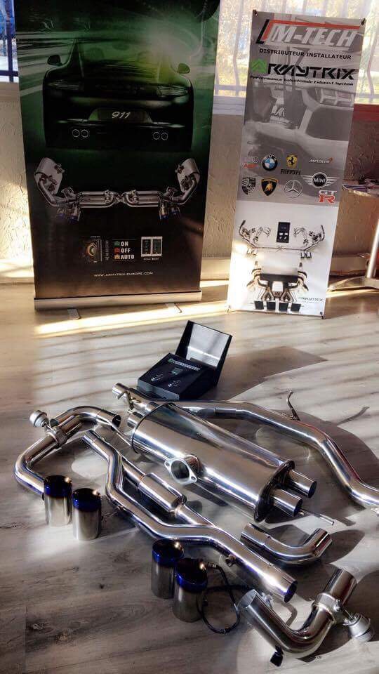

    Même pas un commentaire pour ma ligne de toute beauté ! Railyx's TTS  - Page 5 308622934
    ( je me suis saigné pour l'avoir d'ailleurs Railyx's TTS  - Page 5 1137843013 )
    Bon même si ça n’intéresse que moi, demain la petite va se faire gonfler sa pompe HP vers une Loba, une petite reprogrammation de la boite auto pour ce stage 2 + et pour finir, un passage au banc pour voir les résultats tant attendus :)
    Après bientôt deux ans de vie avec ma TTS je n'ai jamais été déçu.
    Elle trouve sa place dans toutes les circonstances : ville, autoroute, montagne.. peu importe.
    Je suis toujours aux petits soins comme au premier jour à en rendre jalouse ma copine Railyx's TTS  - Page 5 85824
    J'espère faire d'autres roadtrips et ça avec un GoPro afin d'immortaliser ces instants à tout jamais.
    Sur ce, à demain Railyx's TTS  - Page 5 876937

    Railyx's TTS  - Page 5 3028541825 C'est vrai qu'elle est belle cette ligne ! Bon alors, ce stage 2 ça donne quoi ? Railyx's TTS  - Page 5 3432960582

    Elle claque cette ligne.
    Reprog chez M-tech c'est ça?

    Yes chez Motortech 06 à Mougins Railyx's TTS  - Page 5 3526308101
