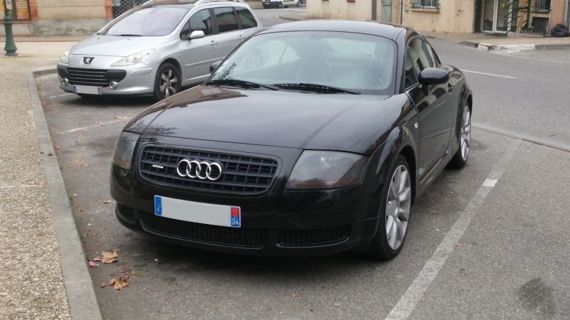

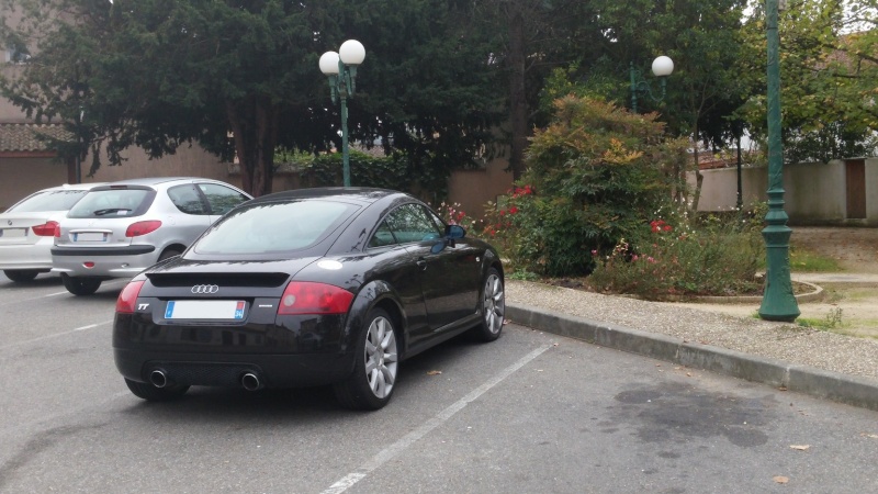

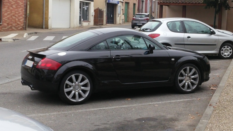

    Voilà après ma présentation voici celle de ma TT...
    Mon jouet est donc une quattro 225cv, jantes en 18, silencieux d'échappement supersprint, valence de V6 (ou quattro sport, elle est peinte) c'est un millésime 2003 et elle vient juste de passer les 164000kms
    Quelques photos  de la bête :

    Et sinon je me suis rendu compte que les jantes n'ont pas le bon déport, elles rentrent trop d'1cm, donc soit mettre des calles soit changer de jantes, j'aime beaucoup les 9 bâtons style RS4 sur les mk1 et j'en ai trouvé d'occase, des répliques que je compte faire refaire en gris alu

    Tes jantes rentrent de 1cm ? c'est quoi ton E.T ?
    Pour les cales, tout dépend de ce que tu veux, je suis passé en 25mm AR en tiges filetés et 16mm AV avec visserie plus longues.

    merci, mes jantes sont en ET 40, 8 pouces de larges, d'après mes calcul c'est pas tip top et par rapport à des jantes d'origines elles rentrent de 1cm dans les ailes...

    C'est du Replica ? souvent c'est ET 33 en 8" ... bah il te reste la solution des élargisseurs de voies.

    Alors les jantes grises qui sont actuellement sur mon TT sont en 8x18 pouces ET 40 avec double entraxe 5x100 et 5x112 et je ne connais pas la marque.
    Comme j'adore le look des jantes rs9 sur les mk1 je me suis mis à en chercher et j'ai trouvé sur le boncoin des répliques en 8x18 ET 33 (et double entraxe aussi) elles sont noires donc je pense les refaire en grise mais en attendant oui idealement il faudrait des cales pour celles qui sont sur la voiture mais dans pas longtemps je vais mettre les replica rs9 alors... Sauf que maintenant je me tâte car j'aime bien leur look aussi (ça m'avait plu d'ailleurs quand j'ai acheté le TT car on en voit pas beaucoup comme ça) et acheter des cales c'est moins cher que de faire repeindre les replica...
