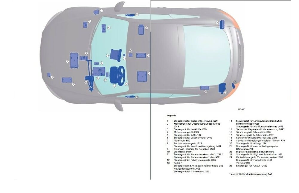

    Message par tigrou65 Lun 24 Fév - 15:35
    ah oui peu être
    tu pourrais me dire ou ce situ le calculateur confort que je puisse regarder
    Messages : 405
    AUDI TT 2.0 TFSI s-tronic by Tigrou - Page 18 Empty Re: AUDI TT 2.0 TFSI s-tronic by Tigrou
    Message par jerry57 Jeu 5 Mar - 10:39
    Salut,
    il se trouve a l´arriere droit, donc derriere le panneau droit du coffre...
    regarde la photo, c´est le nr. 24
    AUDI TT 2.0 TFSI s-tronic by Tigrou - Page 18 _10711
    Messages : 697
    Message par tigrou65 Ven 6 Mar - 12:41
    du coup c'est derrière le feu droit
    dans la garniture du coffre
    si j'ai bien compris
    Messages : 405
    Message par jerry57 Ven 6 Mar - 15:14
    oui, c´est ca, demonte la garniture de coffre coté droit... je crois qu´il faut juste devisser le crochet ou tu fixe le filet a bagages et le reste de la garniture est juste clipsé...
    et tu devrait deja voir le calculateur...
    c´est fort probable que le calculateur est pris l´eau... beaucoup d´humidité suffit aussi a detruire un calculateur... j´ai ce probleme d´humidité sur mon ampli Bose qui se trouve du coté gauche dans le coffre....
    il faudra le demonter de la voiture et voir si tu peux l´ouvrir... pour voir la platine a l´interieur et regarder si les composants ne sont pas oxidé... un peu comme ici sur la photo de mon ampli...
    AUDI TT 2.0 TFSI s-tronic by Tigrou - Page 18 A1834111
