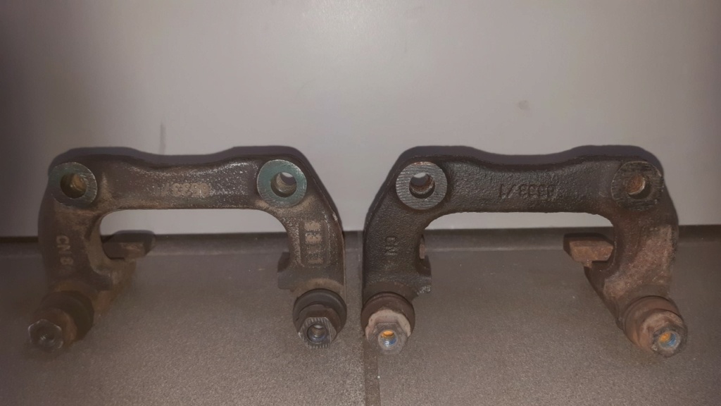

    J en aie profité pour reconditionner deux etriers arriére complétement.Joint intérieur bourrage.....Je passe les détails.Sablage;epoxy;foliatec rouge.Les mecanismes en epoxy noir.Reconditionné aussi deux etriers avant golf 4 R32 TTV6 pour mes avants

    Complet avec les portes etriers.Les portées des plaquettes s use et a la longue des clic clic en roulant vu que les plaquettes bouges.

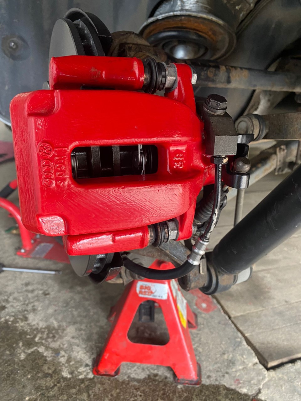

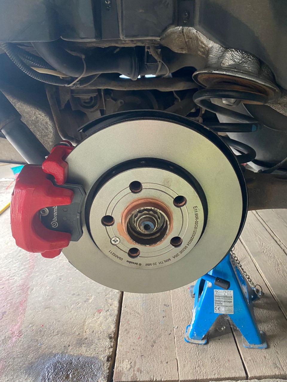

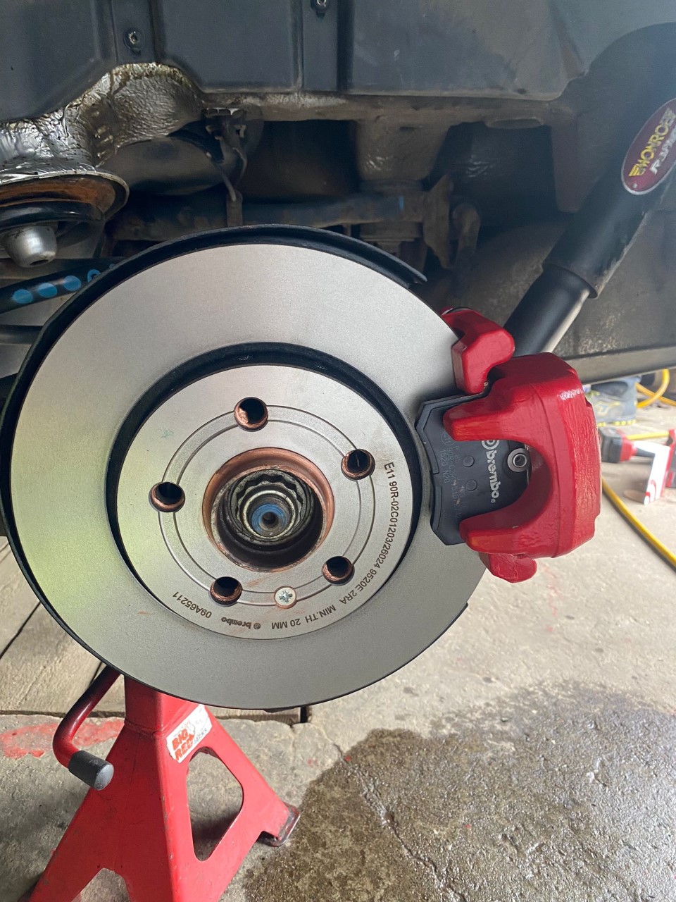

    Voila;montage fait cette aprés midi.Tip top lorsque c est neuf.Les joints du raccord banjo meme pas changé car comme neuf.12MM interieur 16MM ext.Pour info il faut mettre le cable de frein a main bien detendu avant de mettre le raccord banjo c est beaucoup plus facile.Content du resultat et du ressenti.Purge avec le wurth via la prise obd et ca sur les 4 roues.Un liquide tous neuf;une pedale bien haute et une meilleur attaque.C est repartis comme en 40 :lol:

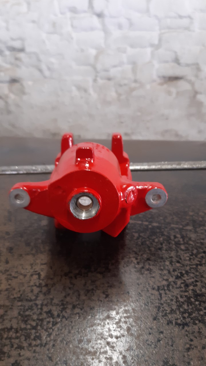

    Sinon;depuis les deux etriers avant R32 ont été sablé;renové et repeind comme ceux de l arriére.Restera a les poser mais c est pour l annee prochaine;pas mal de taf maison et Hudson. TT MK1 225CH de RUF911 - Page 17 293615
