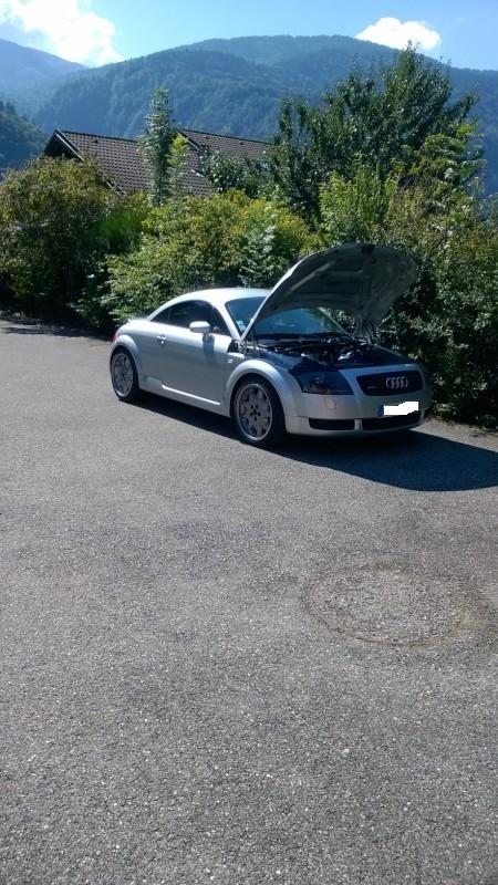

Un peu d'avancement ces derniers temps avec la dépose du turbo et du collecteur!

Un peu de nouvelles part la donc tout est finis et roule
Une petite vue du collecteur et du turbo
Donc petit récapitulatif de ce que j'ai fais:
-Changement collecteur et turbo
-Toutes les durites de turbos en silicones.
-Kit distribution + pompe a eau avec ailettes métalliques.
-Bougie et bobines
-Passage en cales de 20 a l’arrière et 16 a l'avant.
-Bougie et bobines

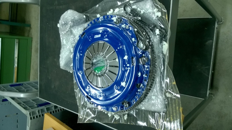

Un peu de nouveau part ici avec la réception du nouvel embrayage:
SPEC stage 1, 540 NM avec VM monomasse acier et butée renforcée
