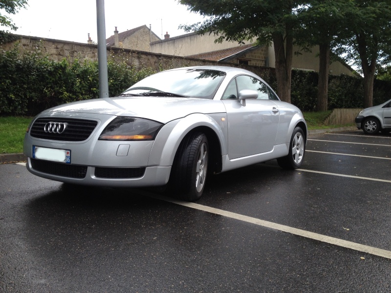

    Salut à tous ,
    Aujourd'hui acquisition de mon TT Mk1 de fin 1998 avec 153 600 kms .
    Des petites photos :
    Mon Mk1 180ch Img_0010
    Mon Mk1 180ch Img_0011
    Mon Mk1 180ch Img_0012
    Mon Mk1 180ch Img_0013
    Mon Mk1 180ch Img_0014
    Puis des petites questions :
    En roulant a allure normal l'aiguille de temperature reste bien a 90° , par contre dès que je commence a me prendre des feu rouges et laisser tourner la voiture a l'arret sa grimpe normal ?
    Mon Mk1 180ch Img_0015
    Et le niveau d'huile on le contrôle bien la ou c'est quadriller ?
    Mon Mk1 180ch Img_0016
    Sinon projet a venir :
    Faire la distrib + courroie accessoires (d'ailleurs si quelqu'un a des adresses en région parisienne ou val d'oise )
    Faire la révision (par mes soins)
    Refaire les jantes en noir (plastidip)
    Et le reste a voir :)
