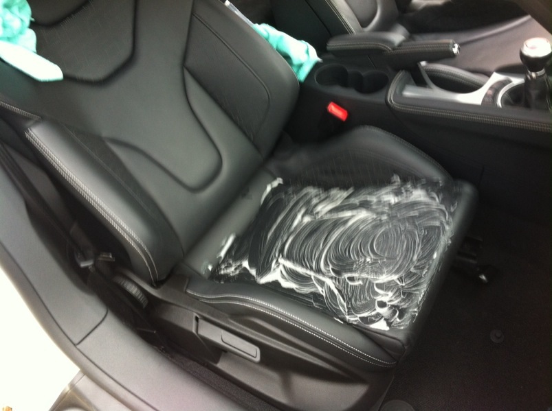

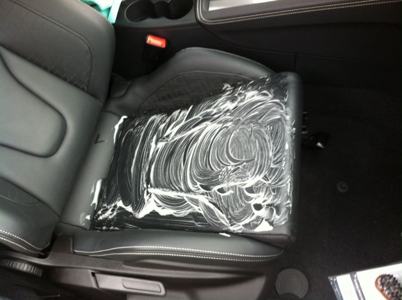

    Nouvelle du jour:
    Nel et son faux TTRS - Page 10 Image%20%28593%29
    Nel et son faux TTRS - Page 10 Image%20%28594%29
    - Aspiration minutieuse
    - Application avec une brosse spéciale cuir du nettoyant doux de chez ColourLock spécial cuir napa (j'ai presque vidé la bouteille)
    - Essuyage à la microfibre de travail Madness Slogger
    - Avec un pad applicateur en microfibre Poorboy's, pose du protecteur spécial cuir napa de chez ColourLock
    Le cuir est redevenu bien mat comme au premier jour :wub: Il y a encore 2 petits endroits de très légère brillance. Ça disparaîtra au prochain entretien je pense.

    tu fais une partie trop importante en une fois

    J'ai pris note. Je l'ai fais que pour cette partie et j'y suis passer plusieurs fois par contre

    Toujours par petite partie et tu peux le faire plusieurs fois sans soucis ne pas frotter non plus comme un abrutis ca ne sert a rien si ce n'est abimer la fleur du cuir
