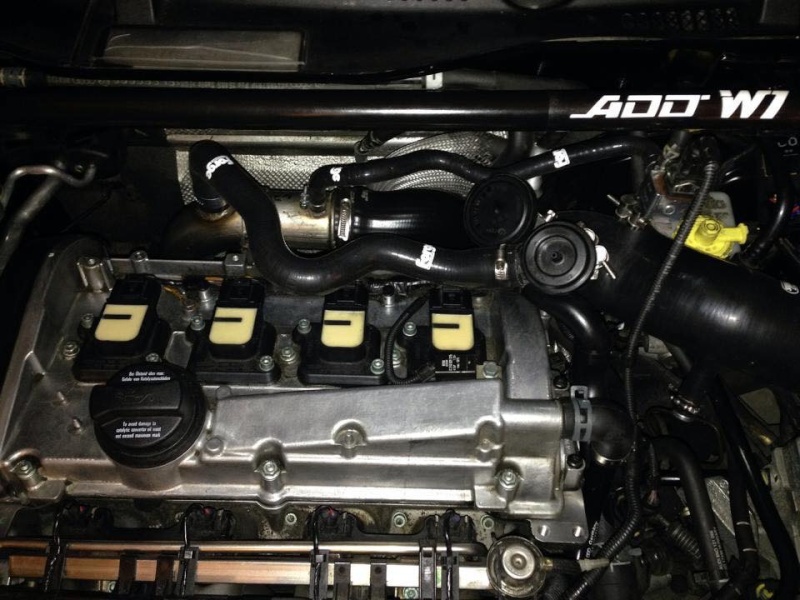

    Mecanique
    - Bougies RS2
    - Valve S3
    - N75K
    - Durites Aviation GOODRIDGE
    - FMIC frontal HG Motorsport
    - Boite à air BMC
    - Combiné fileté BLISTEIN B14
    - Disques av/ar ZIMMERMANN percé
    - Plaquettes av/ar FERODO DS2500
    - Ligne complète Inox double sortie
    - Durite induction FORGE black
    - Kit durite turbo FORGE black
    - Suppression de la N249 et plus tard la N80
    - Catch Can/Récupérateur d'huile

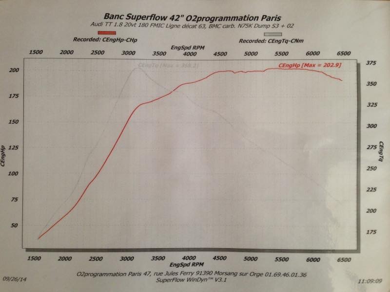

    Passage au banc et reprog chez 02 Programmation

    Courbe lors de l'achat du TT
    Full Black Go Fast - Stage II Img_0713
    Courbe finale du TT
