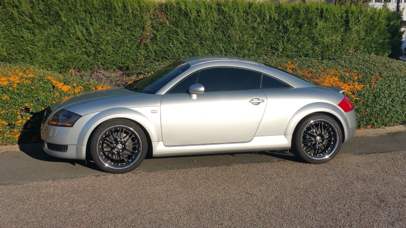

    Juste une photo à jour, avec les B14... Un mois après le réglage initial, l'avant est un peu plus bas que l'arrière, j'ai toujours des vibrations dans la direction à haute vitesse, et mes jantes sont (légèrement) marquées près des boulons, ça je l'ai vu après, et j'ai moyennement apprécié...
    Elle retourne chez Stef sous peu pour régler tout ça.

    Explique tes vibrations? Légère, court instant, constamment.... Pour le rabaissement, il faut rouler un peu pour que sa se tasse ;)

    Bah c'est ce que j'avais expliqué il y a quelques posts... vibrations à partir de 120-130km/h, plus prononcées moteur en charge, et en appui (virage). J'ai fait équilibré mes roues 3 fois.
    Je ne crois pas au problème d'équilibrage, mais je n'ai pas encore eu l'occasion d'inverser les roues AV/AR
