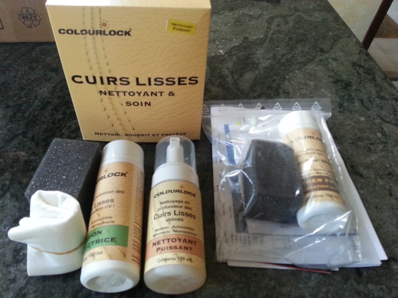

    En attendant je me suis occupé de mes sièges en cuir, via un traitement colourlock :
    1. Déjà, voilà le kit de rénovation pour 55 euros (en gros) :
    TT 225 Quattro "Gris 3ème Age" - Page 5 20140110
    Il comprend :
    - Un flacon de nettoyant doux (mousse)
    - Un flacon de colorant (fabriqué artisanalement sur mesure)
    - Un flacon de lotion protectrice
    - Deux mousses d'application
    - Une serviette blanche
    J'ai acheté de mon côté une brosse souple en crin de cheval.

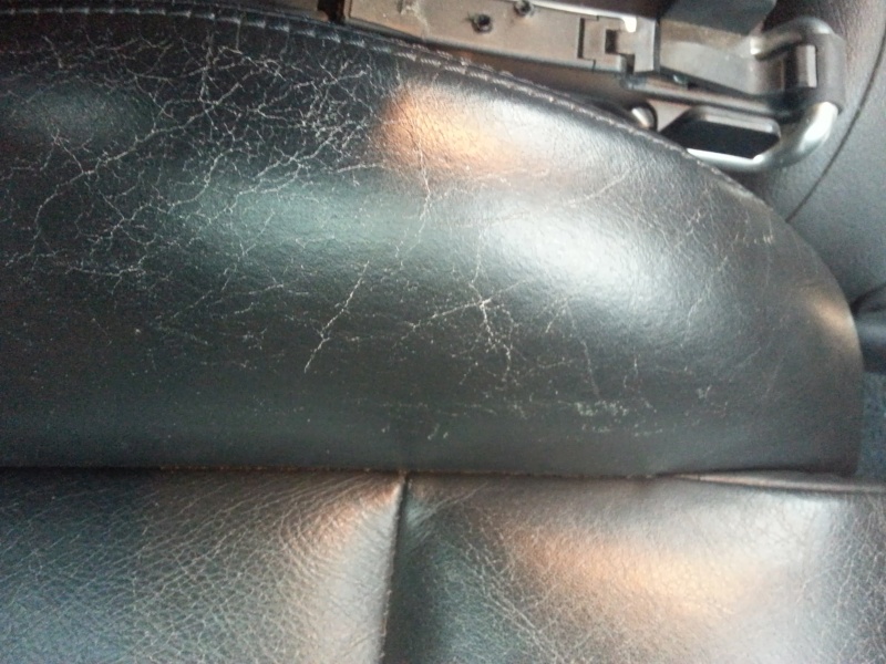

    2. Le siège à rénover (j'ai fait les deux sièges avant, mais je vous montre le siège passager en détaillant les étapes) :

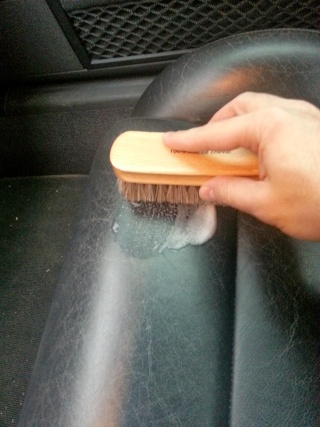

    3. On commence par nettoyer le siège à la brosse avec le nettoyant doux :
    TT 225 Quattro "Gris 3ème Age" - Page 5 20140114TT 225 Quattro "Gris 3ème Age" - Page 5 20140116
    ... et on essuie au fur et à mesure avec la serviette fournie. On laisse sécher (perso j'ai mis la caisse au ralenti et la clim sur 26°C...).

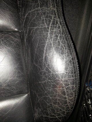

    4. On colore, à l'aide d'une mousse et du flacon approprié, en faisant des petits cercles et tapotant :
    Après le premier passage :
    TT 225 Quattro "Gris 3ème Age" - Page 5 20140117TT 225 Quattro "Gris 3ème Age" - Page 5 20140118

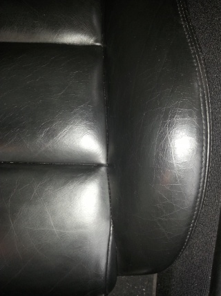

    On laisse sécher, et on refait l'opération. Après le second passage :
    TT 225 Quattro "Gris 3ème Age" - Page 5 20140120TT 225 Quattro "Gris 3ème Age" - Page 5 20140119

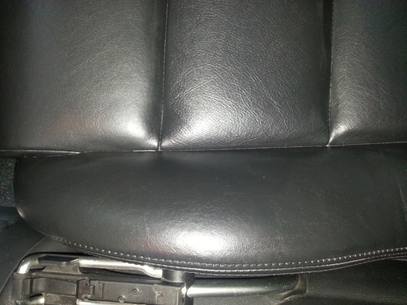

    5. On applique la lotion de protection au chiffon doux.
    Quand on compare avant/après, le résultat est sans appel. Ça saute encore plus aux yeux avec le siège conducteur :
