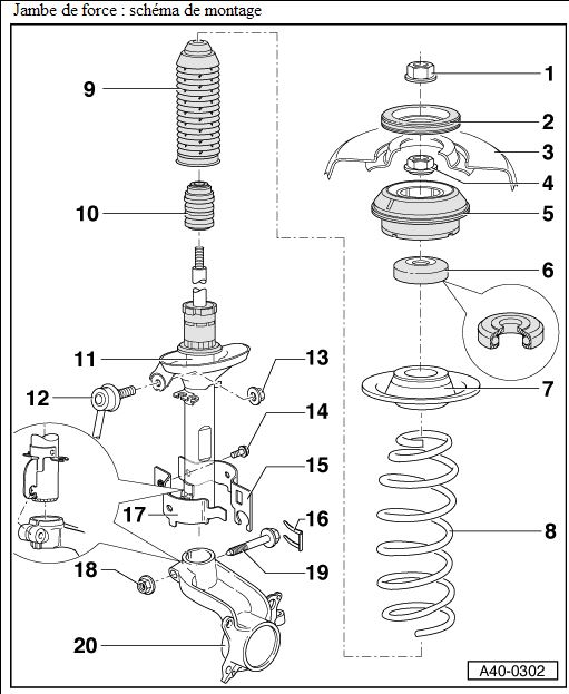

    Message par vince45 Sam 4 Jan - 18:58
    http://images.forum-auto.com/mesimages/137663/A40-0302.png
    La coupelle c est la piece 7 ?

    Message par motosoupape Sam 4 Jan - 20:06

    Message par motosoupape Sam 4 Jan - 20:10
    si ça fait du bruit c'est 6 ou 5 mais pas 7 !Garage MK1 180CV de Vince - Page 4 16121610

    Message par vince45 Sam 4 Jan - 20:14
    5 et 6 ca corresponds à quoi ?

    Message par motosoupape Sam 4 Jan - 20:17
    un roulement surmonté d'un silenbloc d'aprés ton image

    Message par brun66 Sam 4 Jan - 20:51
    voici la nomenclature de ton éclaté

    Message par Co1k Sam 4 Jan - 21:08
    Ce que l'on appelle coupelle est le numéro 2.
    La butée c'est le numéro 5
