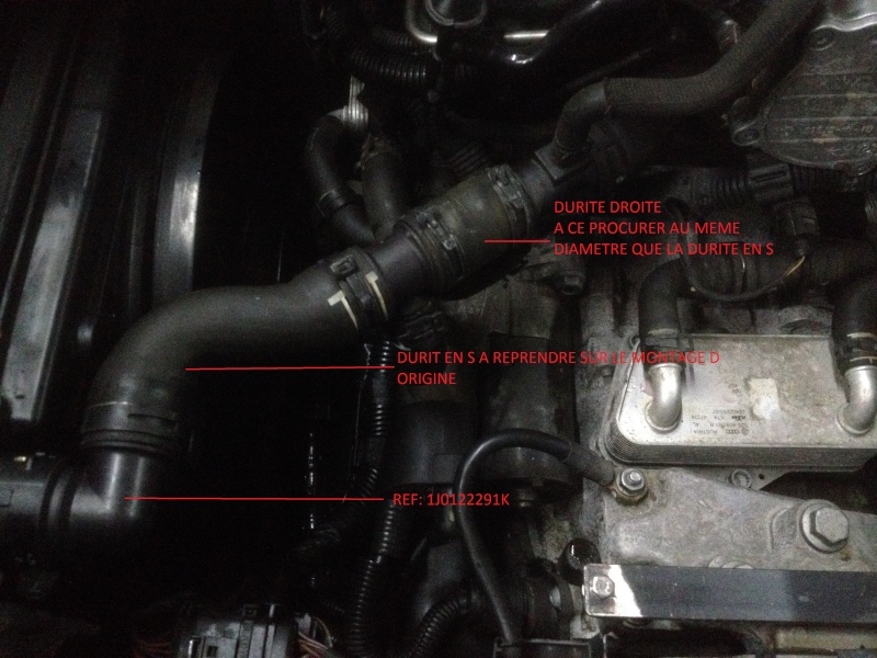

voila ou j ai commander finalement car le premier fournisseur que j avais donner plus haut dans mon poste a trop de délais de livraison
voila ou faut commander il sont super
http://www.summitracing.com/int/parts/vnt-411520/overview/make/volkswagen
300 euros frais de transport et frais de douane comprit
le petit coude qui faut changer sur le radiateur 9 euros cher Audi
réf 1J0122291K

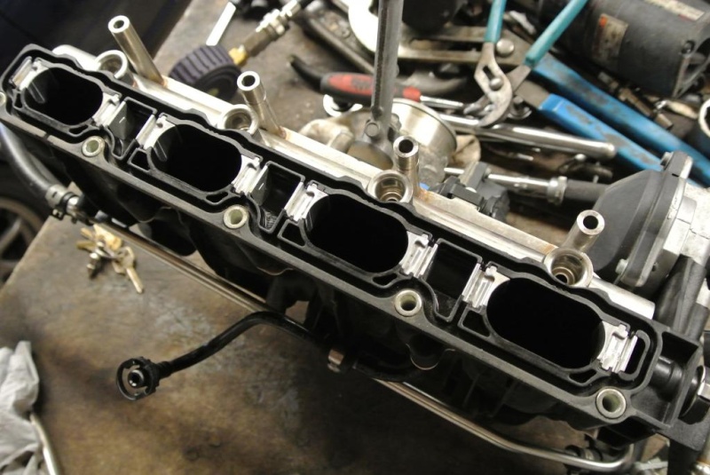

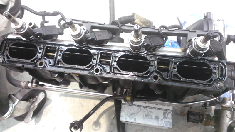

commande des flap du collecteur d admission gain 10cv et 15Nm
le but est d enlever les volet d admission qui bride l admission du tfsi
lien pour les commander
http://www.uspmotorsports.com/CTS-2.0T-Intake-Manifold-Runner-Flap-Delete.html
AVANT
APRES

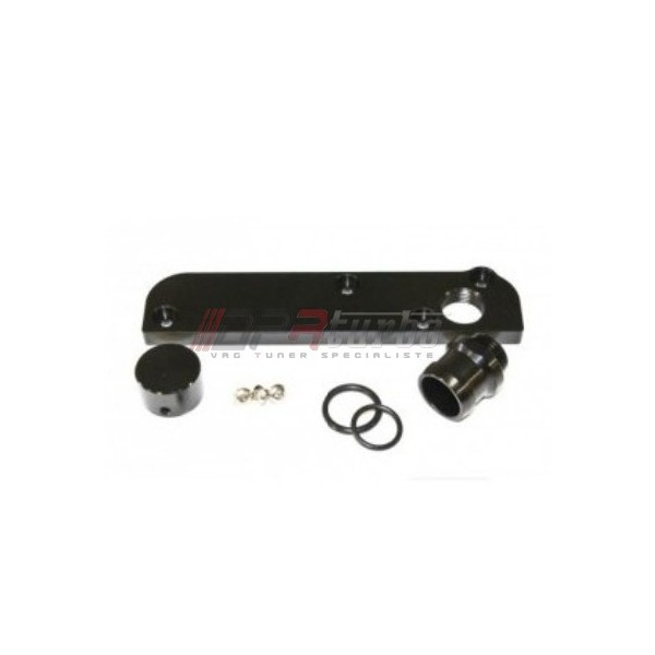

pour vinvin
c est pour passer en pcv fixe
aller voici le lien
http://www.dprturbo.fr/product.php?id_product=685
aller voici le lien
