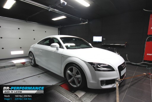

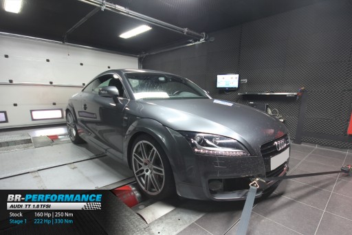

    Je voudrais votre avis...
    Je suis en pleine recherche afin de comprendre pourquoi entre deux société pourtant très semblable de programmation moteur , il y a un fossé de performance pour un prix identique et une même prestation.
    Alors ma question est de savoir si ce n'est pas juste un attrape-c*n pour aller plutôt dans la société X que la société Y.
    Explication concrètes:
    D'un coté nous avons la société Shiftech chez qui je me rend toujours pour mes reprogs et qui propose pour l'Audi TT 1.8 160Cv un résultat de 210Cv (mesure corrigée) pour 600 euros +/- (STAGE 1)
    De l'autre coté nous avons BF-Performance, qui annonce les mêmes résultat sur leur site , a différence près que si vous regardez dans les photos des courbes des Stages 1 de ce moteur sur leur site, on peut voir que avec une puissance toujours égale et ne dépassant pas les 162-163Cv d'usine, le résultats est pour 5 TT sur 6 sont assez épatants (selon eux) on atteint les 219Cv, 229Cv, 226cv (voir photo ci dessous):
    Reprogrammation surgonflée arnaque ou réalitée ? 3945
    Reprogrammation surgonflée arnaque ou réalitée ? 1442
    Alors je me demande :
    1- comment arrivent ils a des puissances pourtant annoncé en stage 2 (donc ligne milltek complete + BMC) par Shiftech avec un Stage.1 chez BF-Performance ?
    2- Est ce que il n'y aurai pas un coup d'arnaque dans l'air avec un étalonnage différent du banc de puissance chez BF-Performance pour faire croire qu'ils savent donner plus de puissance par rapport aux concurrents ?
    Je sais que ce sont des soft préprogrammés qui sont injectés et non des reprog sur mesure, j'ai vaguement entendu que ces soft sont les même chez beaucoup de programmeur car ils se les revendent les uns les autres.

    C'est simple, la reprog n'est ni plus ni moins qu'une programmation électronique.
    De ce fait il est tout a fait possible de faire gagner beaucoup de chevaux d'un coup.
    Seulement, les bons préparateurs connaissent les limites mécaniques d'origine et évite donc de repousser les limites.
    Exemple concret: une Audi A3 8P 2l 140cv ne peut pas supporter plus de 190cv. En effet, le bimasse et le turbo ne sont pas conçus pour supporter plus.
    Donc si un préparateur propose en stage 1 de la monter a 210cv, eh bien il faut l'éviter car en moins de 6 mois les problèmes de casse surviendront.

    Lorsque vous regardez pour une préparation en stage 1, les chiffres annoncés sont le résultat minimum garantit.
    Chaque moteur y réagit différemment en fonction de ses tolérances de construction. Le fait que toute mesure relève une incertitude et que du coup, l'assemblage de pièces au dimensions aléatoires crée des couples plus performants que d'autres. (raison d'être, entre-autre des équilibrages lors de très grosses préparations).
    Tous les moteurs sont donc différents et sont généralement bridés électriquement par les constructeurs à une puissance moyenne des écarts obtenus.
    Le programmateur, lui, ne fait que mesurer ce dont est capable un moteur, de le régler différemment et de mesurer ce qu'il donne ensuite. Ces réglages sont généralement les mêmes pour tous simplement injectés dans l'électronique du véhicule.
    Il est donc normal de concevoir qu'un préparateur annonce une puissance minimale obtensible mais que découlants de chaque moteur, une différence peut apparait.
