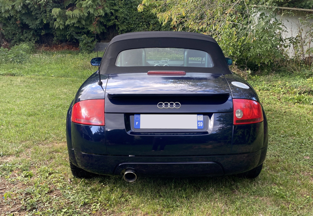

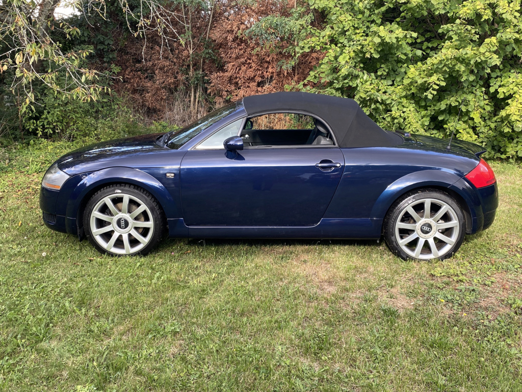

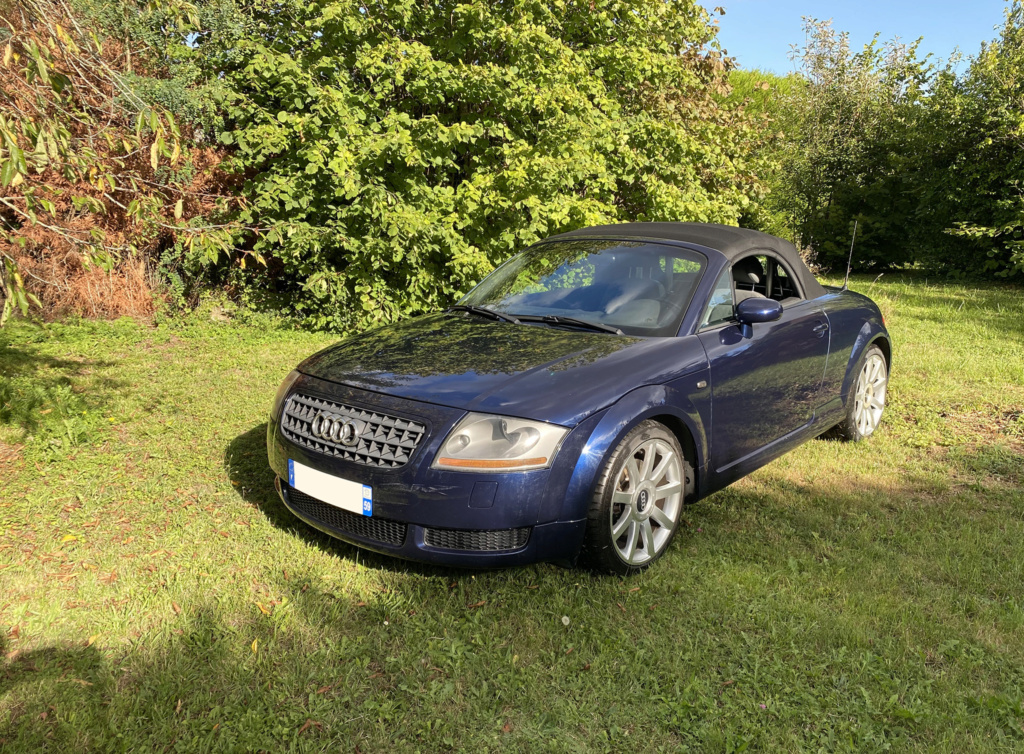

    Salut tout le monde,
    je vous présente mon TT. Je n'avais pas prévu cet achat dans l'immédiat et le modèle visé avait 2 cylindres de plus. Mais une bonne occas s'est présentée à tarif très abordable. Parfait pour entrer dans le monde des cabriolets  TTR 150 bleu moro 571213
    Il s'agit donc d'un roadster 1.8T 150, bleu moro intérieur cuir gris avec 160000 km au compteur.
    Les options :
    - phares xénon
    - sièges chauffants
    Les modifs faites par l'ancien proprio :
    - Xénon titanium
    - Jantes old RS4 répliques
    - Catback Milltek non résonné simple sortie
    - Aileron V6 (non monté, fourni avec le TT)
    - Autoradio Alpine
    Dans l'ensemble la mécanique se porte bien mais vu le tarif elle a forcément des défauts assez importants.
    - La peinture a été refaite par un peintre qui devrait changer de métier  TTR 150 bleu moro 3542613686 . Le coffre est brulé, le capot suit le même chemin. Pas mal de peau d'orange, écart de teinte sur certains élément et le pare-chocs avant est rayé.
    Je vais d'abord tenté un polissage complet mais je ne me fais pas d'illusion, une peinture complète est inévitable.
    - Le train avant est à revoir. Le disque avant gauche frotte la tôle de protection dans les virages à droite. Il y a un gros claquement lors d'un braquage à l'arrêt.
    - Siège conducteur déchiré
    - Windshot bloqué, la pièce de remplacement arrive.
    - La partie audio est presque inexistante avec une qualité de son plus que douteuse.
    J'ai eu un coupé 180 il y a quelques années et je sais que c'est une voiture très attachante. Je vais donc corriger ses défauts petit à petit. Et puis quel plaisir de rouler cheveux au vent avec le chant du Milltek TTR 150 bleu moro 641763
    Voilà ça suffira pour le pavé, place aux photos
    TTR 150 bleu moro 0110
    TTR 150 bleu moro 0211
    TTR 150 bleu moro 0310
    TTR 150 bleu moro 0410
    TTR 150 bleu moro 0510
    A très vite pour la suite TTR 150 bleu moro 876937
