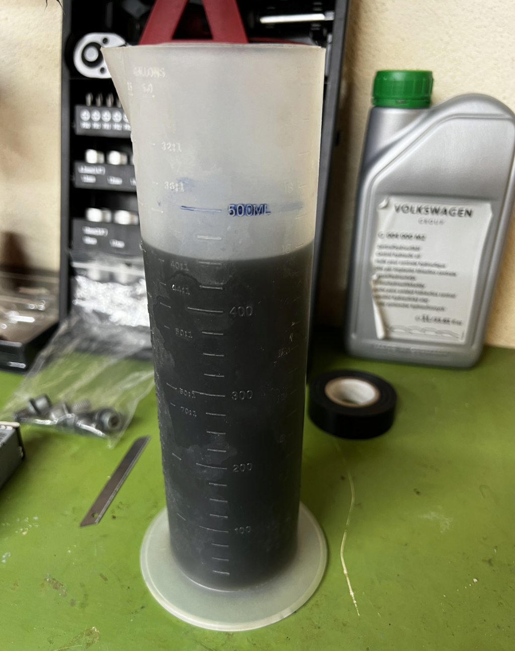

    Ca y est .... purge direction assistée faite !!!!
    le constat est sans appel ...... I'm back : roadster quattro 225 .... la 3ème ! - Page 8 369110
    I'm back : roadster quattro 225 .... la 3ème ! - Page 8 Img_6013
    I'm back : roadster quattro 225 .... la 3ème ! - Page 8 Img_6014
    Au final j'ai fait une purge complète : deconnection du tuyau de retour , celui coté habitacle
    j'y ai branché un tube vers mon bac de vidange rose et bouché le trou libre du bocal et on
    remplie de liquide neuf .... on fait tourner le moteur pour que la pompe aspire le liquide
    pour chasser le pourri vers le bac de récup
    Une fois le liquide propre arrivé en bas .... on reconnecte le bocal , on fait le niveau , on refait
    tourner le moteur , on refait le niveau et pour finir on chasse les bulles d'air juste avec le contact
    en braquant les roues de droite a gauche plusieurs fois .....
    au final c'est plus simple a deux , ca evite d'aspirer de l'air dans le circuit quand on met la pompe
    en route en demarrant .... le bocal n'est pas tres grand !!
