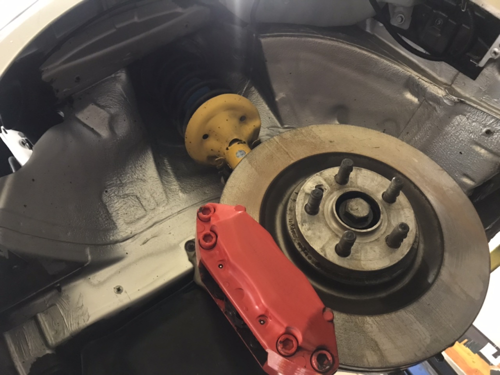

    Vous remarquerez les étriers Brembo juniors........ ça freine très bien.

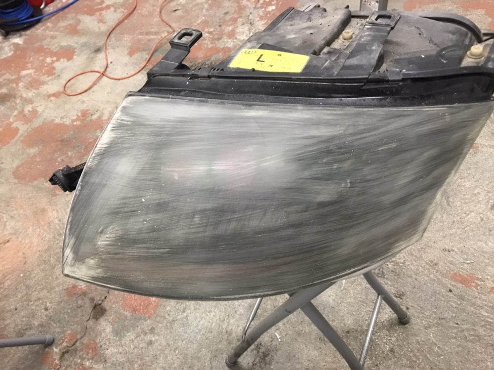

    Autre sujet intéressant, les phares qui sont ternes et un peu opalescents.
    Pour ceux que ça intéresse, je ferais un tuto sur la rénovation par polymérisation.
    Avant
    TT 8N QUATTRO GRIS ARGENT DE SIL Ca9ea110

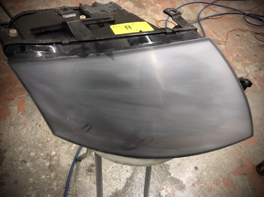

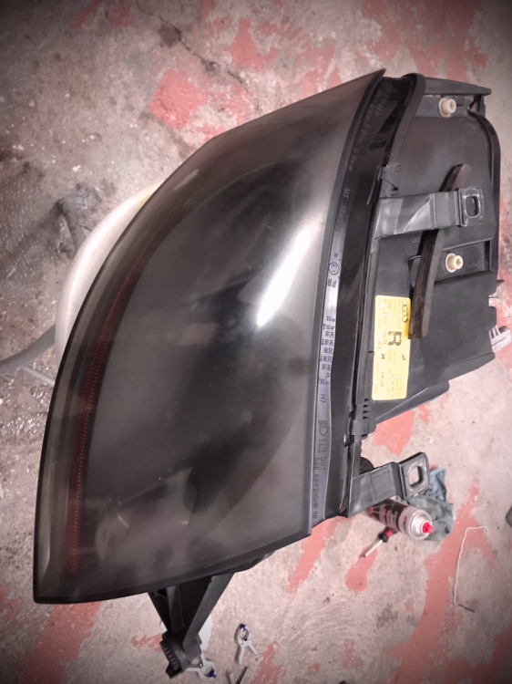

    Pendant....... ça fais peur
    TT 8N QUATTRO GRIS ARGENT DE SIL De5ab210
    TT 8N QUATTRO GRIS ARGENT DE SIL 46c48610
    Après...
