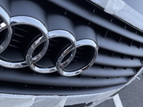

    J'ai passé la calandre avant au Polytrol afin de redonner un noir plus profond à cette pièce. Le rendu n'est pas flagrant en photo, mais satisfait du résultat en réel ! Une deuxième passe sera à prévoir afin d'améliorer encore le résultat.
    Avant :
    Ma première TT (MK1, 1.8T Quattro 225) F470d910
    Après :
    Ma première TT (MK1, 1.8T Quattro 225) E0000110
