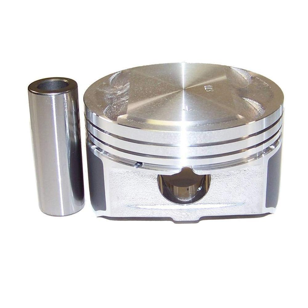

    pour les marques sur les pistons,beaucoup de voitures ont ces évasement au niveau de la calotte pour laisser de la place aux soupapes,moi ça ne me choque pas
    par exemple :
    Audi TT  - Page 3 Htb1yj10
    mais si les guides de chaine sont cassés ça malgré tout du toucher
    le moteur n'est plus bloqué parce-que tu as déculassé,avant,les pistons et soupapes n’étant plus synchronisés,ça coinçait forcément
    quand a la calamine, elle peut provenir soit d'une conso d'huile,assez fréquente sur nos moteurs,ou une vanne de reniflard défectueuse...ou les deux Audi TT  - Page 3 197424
