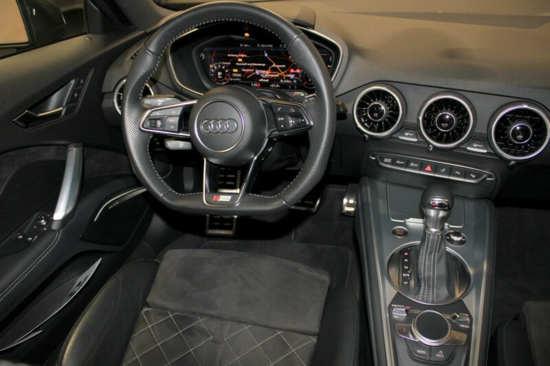

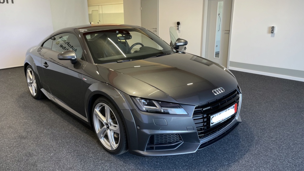

    Les photos au moment de la livraison :
    Tomsuits - Audi TT 230 Quattro - Daytona Grey - Alcantara Img_2611
    Tomsuits - Audi TT 230 Quattro - Daytona Grey - Alcantara Img_2411
    Tomsuits - Audi TT 230 Quattro - Daytona Grey - Alcantara Img_2410
    l'ANTS s'est amélioré depuis mon dernier import en 2018, 15 jours seulement pour avoir mon immat definitive !
