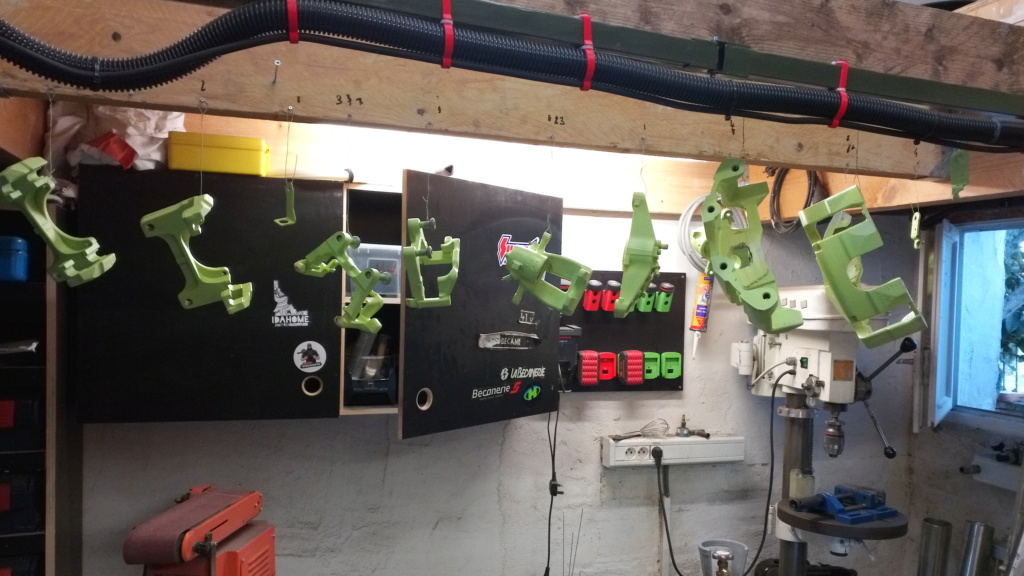

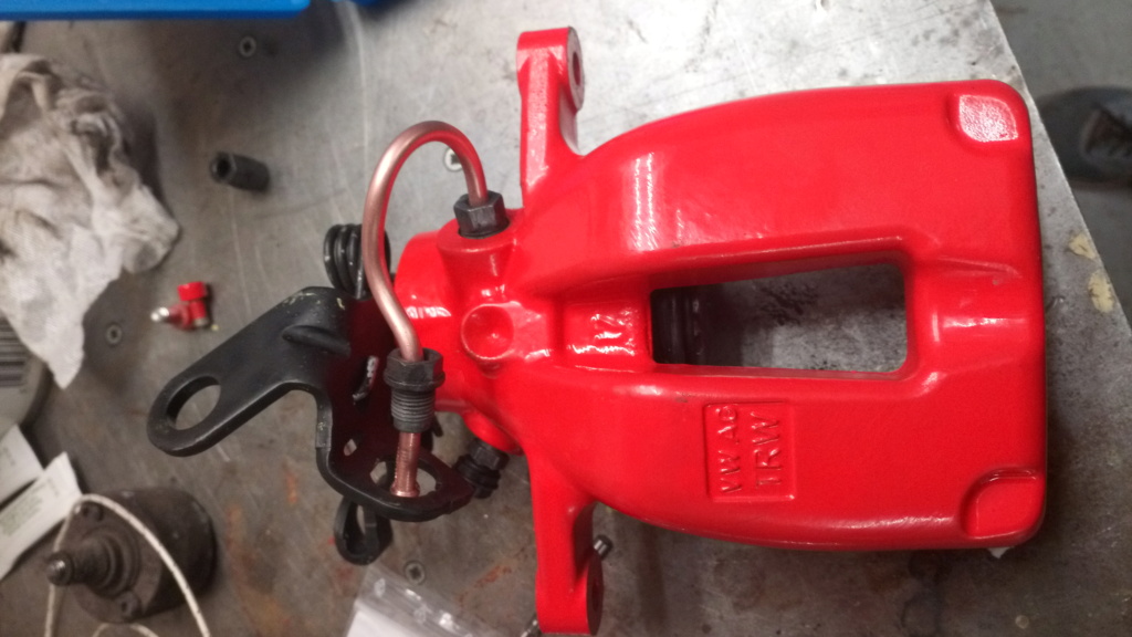

    La dépose terminé, logiquement, préparation à la peinture, sablage, primaire epoxy, peinture epoxy. Je peux vous dire une chose, la peinture d'etrier c'est d'une solidité, j'en ai chier. j'ai pas pu tout retiré. J'ai même penser à aller voir un type pour me faire la peinture...
    Vroooom Wagen  - Page 3 Img_2121
    Vroooom Wagen  - Page 3 Img_2124
    Vroooom Wagen  - Page 3 Img_2122
    Vroooom Wagen  - Page 3 Img_2120
    Vroooom Wagen  - Page 3 Img_2125
    La peinture rouge provient du site peinture voiture. bombe 2k.

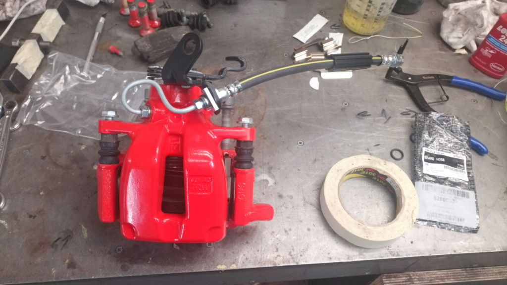

    Apres tout ça, les moments les plus agréables, le remontage avec des pièces neuve d'origine. J'ai aussi fait le choix de ne pas mèttre de durite "aviation" mais de remplacé par de l'origine. Pourquoi ? Cela ne sert strictement à rien d'un point de vue perf mais participe grandement à vous aléger le porte monaie.
    Le mec qui me dit qu'il sens la différence sur nos voitures, faut vite faire passer sont cv chez alpine

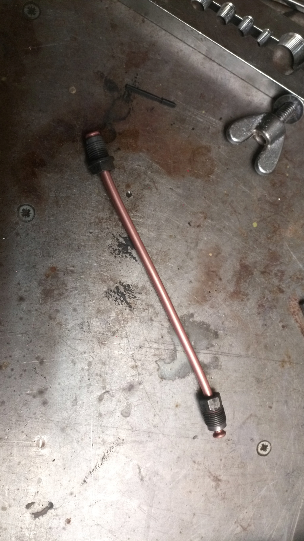

    J'ai aussi refait les tuyauteries qui été abimé. Pour ceux qui s'en fond tout un monde, c'est parfaitement accessible pour peut que l'on réfléchisse à ce que l'on fait et que l'on s'informe du business a travers quelque video youtube. N'oubliez pas, quelqu'un à forcément déja eu votre probleme, autant se servir de sont experience.  Vroooom Wagen  - Page 3 428818
    en 1 on fait le premier sertissage et je positionne sur l'étrier pour bien validé la longueur
    Vroooom Wagen  - Page 3 Img_2130
    Vroooom Wagen  - Page 3 Img_2129
    Terminé
    Vroooom Wagen  - Page 3 Img_2131
    Et le cintrage. La il faut y aller mollo pour ne pas écraser la tuyauterie. c'est un coup à prendrre. je conseil de prendre un morceau a blanc et de testé la "sensation" pour ne pas gaspiller de trop.

    un peu d'anti corrosion et c'est bon.

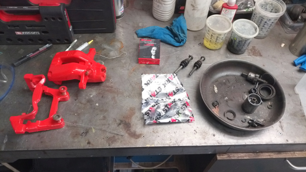

    Le remontage du frein arrière avec les nouveaux disques. J'ai pris des zimmermann perforé. Graisse au cuivre pour eviter le fretage entre les roulements et le disque.
    Vroooom Wagen  - Page 3 Img_2136
    Vroooom Wagen  - Page 3 Img_2135
    Frein arrière ok.

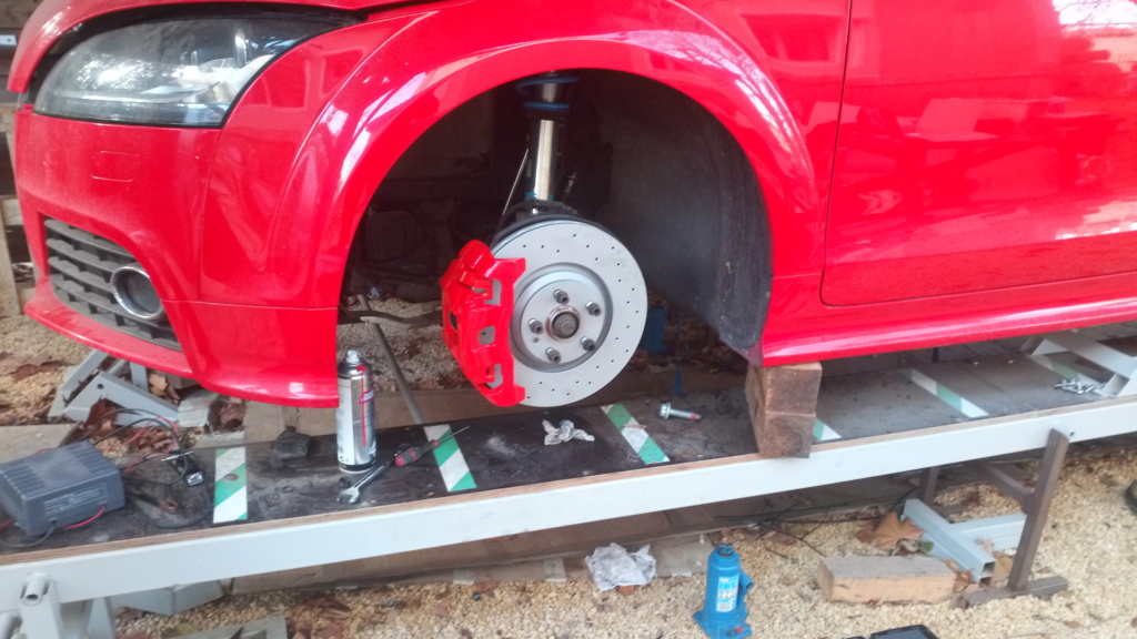

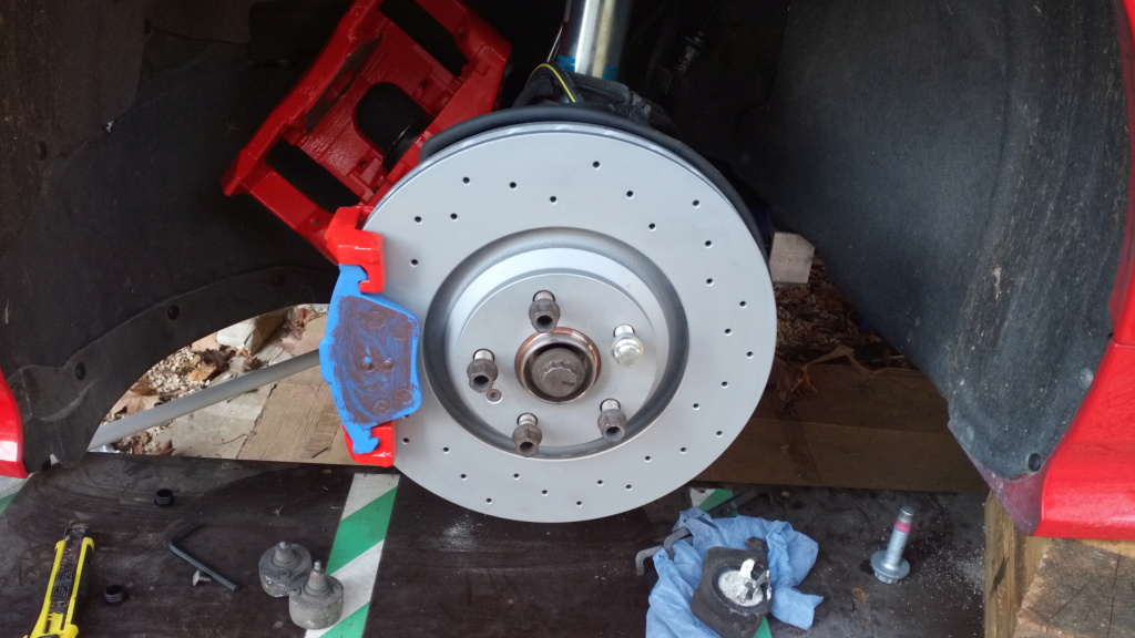

    Le frein av suis la même logique. J'ai juste mis des plaquettes endless pour résister un peu à l’agressivité de quelques roulage sur piste.
    Vroooom Wagen  - Page 3 Img_2138
    Vroooom Wagen  - Page 3 Img_2137

    Vroooom Wagen  - Page 3 Img_2140
    Ne surtout pas oublier la graisse au cuivre pour éviter des bruits merdique
    Vroooom Wagen  - Page 3 Img_2139
