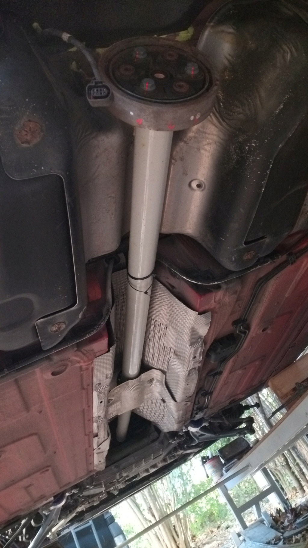

    Salut la compagnie,
    pas trop donné de nouvelles du chantier par manque de temps, ceci dit, le chantier avance avec les déconvenues. Çà tombe bien j'aime ça.
    Suite au précédentes opération, la dépose continue. J'ai pousser le bouchon jusqu'au berceau arr., fusée de direction, et tout le tintouin.
    Quelques photos:
    Une vue de l’arrière après dépose des amortos, fusée, bras etc.

    Vous pouvez voir 4 tiges qui devait (ou devraient sans doute) me servir à décendre le berceau. Il s'agit de tige M10 sur lequel j'ai soudé des bout de vis M12x1.5 des roulements de roue..
    Le berceau avec son haldex et sa corrosion party. la dépose c'est faites finguer in the noze mais avec une petite goutte..

    Le reste de l'haldex sera traité lors de l'expertise voir les domage plus en profondeur.

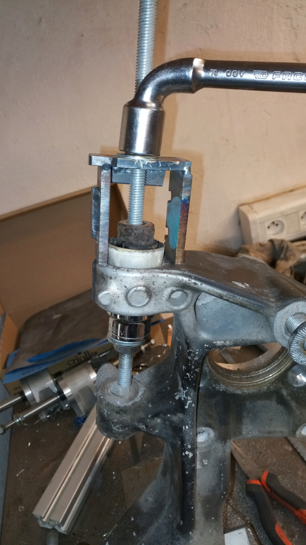

    Petite technique pour ceux qui n'ont pas l'outillage de dépose des silent bloc. je suis un peu privilégier car j'ai accès à une presse. Ceci dit, presse ou pas presse, même avec 5T de pression les trucs ne sortent pas. la solution c'est de sortir l'axe central et de scier la bague extérieure:
    la vue du resultat final..

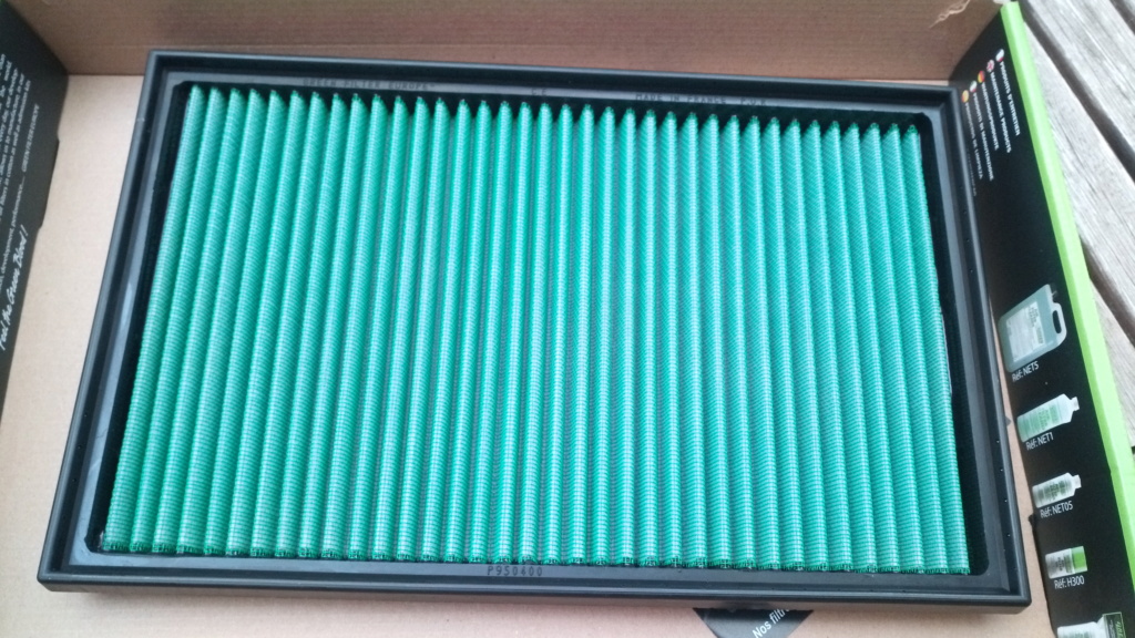

    en gros, quand j'ai retiré le filtre il y avait pas mal de merde. jusque la normal c'est le role du filtre. Et dans ce système le filtre sert à protéger la pompe pas garder l'huile propre. Apres avoir changer le filtre j'ai quand même décider de revidanger le reservoir (qui je pense comunique avec les disque de friction). Je n'ai malheureusement pas pris de photo, mais j'ai passer env. 4h a remplir, vidanger, remplir pour sortir toute la merde. Techniquement, si mon hypothèse est vraie avec le temps la poussière s’agglomère et reste dans le bain. Le peu de débit que provoque la vidange de l'huile ne suffit pas à repartir sur un reservoir propre sauf à y passer du temps comme je l'ai fait. C'est vraiment dommage que je n'ai pas penser à prendre une photos. Bref, je vous montrerais le petit outillage que j'ai fait pour le remplissage dans un tuto. Vroooom Wagen  - Page 2 3028541825

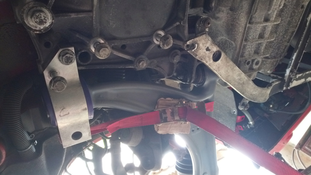

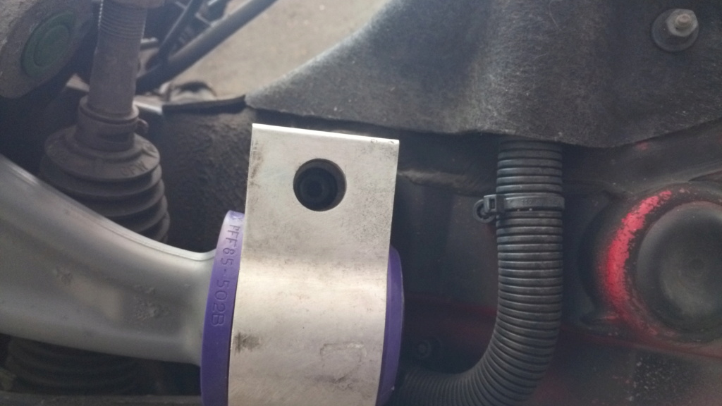

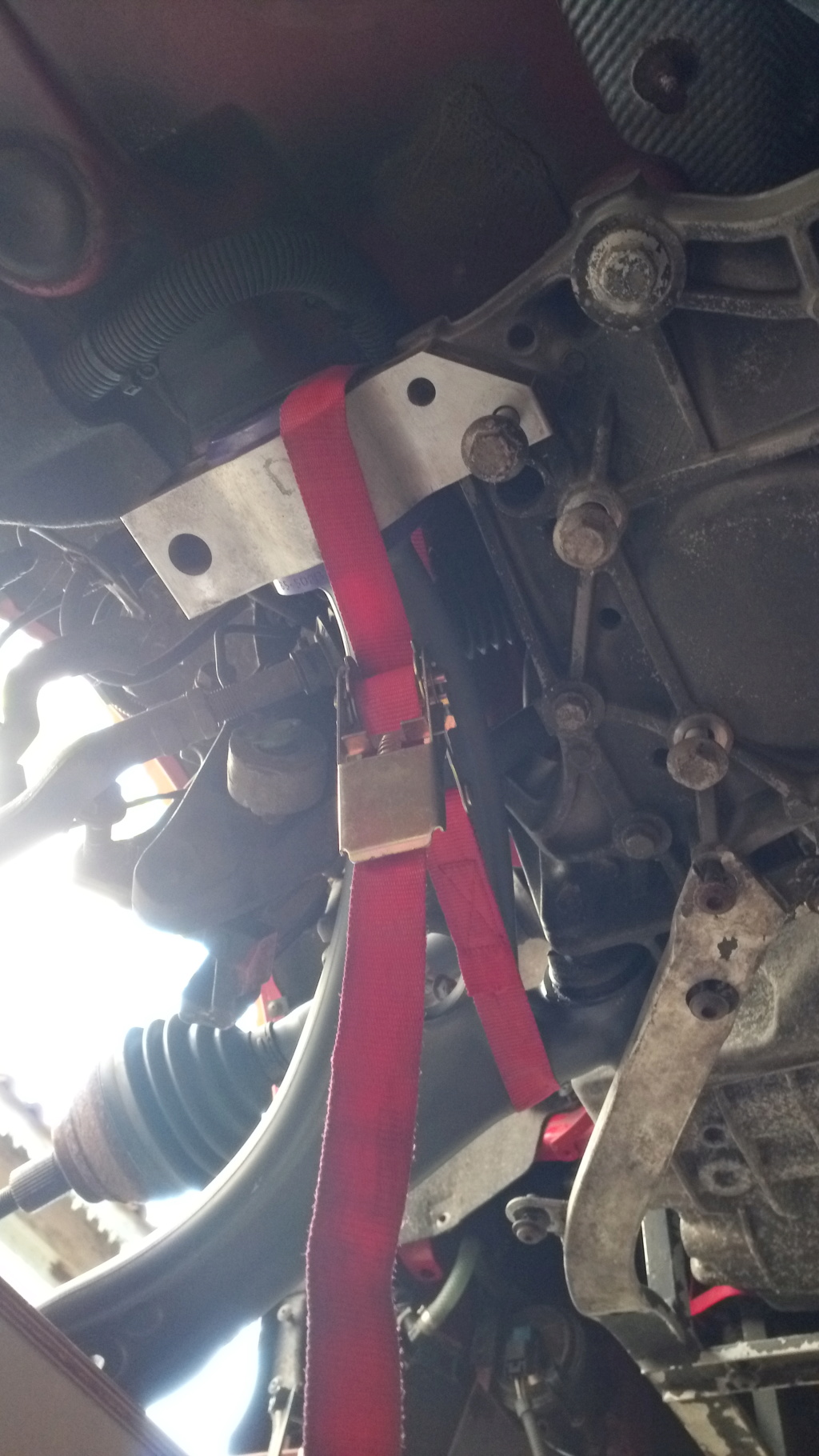

    Hello every boby, bonne année à tous. Je continue les "réparations". J'en était donc a la reprise du revetement sous caisse.

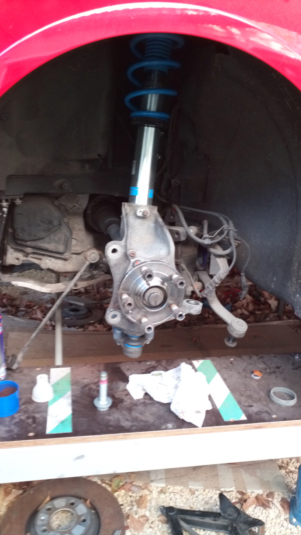

    A présent il s'agit de passer sur la suspension, à la base, j’étais simplement parti sur ça...

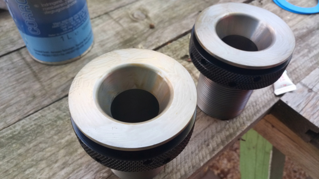

    Je suis parti sur du bilstein B14 qui je pense sont de très bonne facture. Pas de réglage possible par contre, ceci dit, quand t'en ai a régler le bordel c'est que t'a un sacré nival de conduite :d  ce qui n'est pas mon cas :)
    Les Fusée préparées pour le montage. Le démontage c'est a peut prés passé pareil, marteau, plaque ainsi de suite. Il faut juste veiller à ne pas mettre de coup sur le fut de l'amortisseur, ce serai dommage.
    Vroooom Wagen  - Page 2 Img_2071

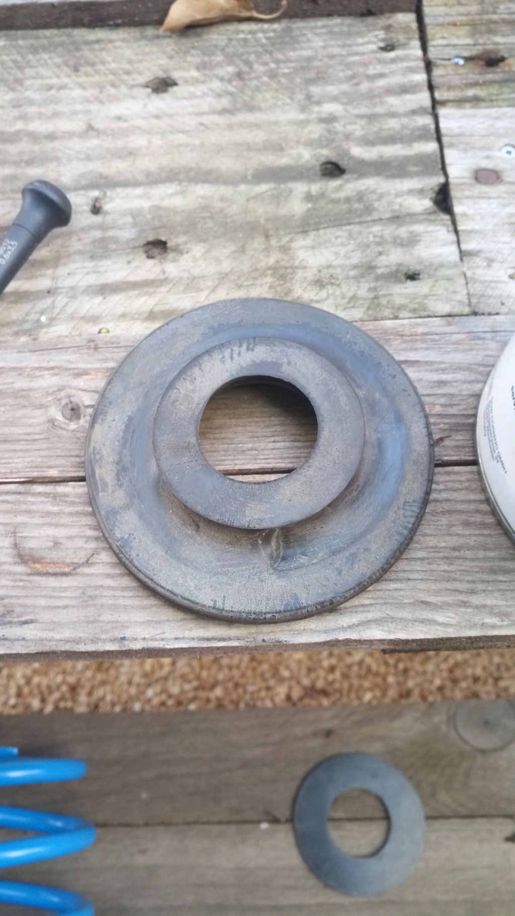

    l'empillement pour l’écartement du machin. Finalement, le mécanique c'est beaucoup d'astuce à la con et avoir conscience qu'il faut déposer le roue arrière droite pour changer les phares à l'avant...
    Vroooom Wagen  - Page 2 Img_2070

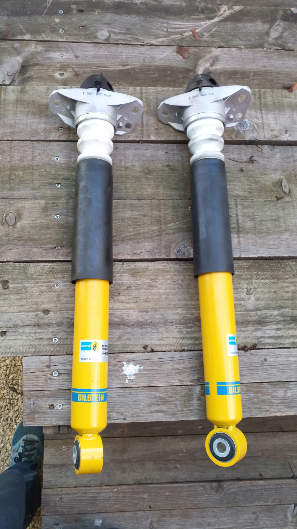

    Équipement pour l'arrière:
    Vroooom Wagen  - Page 2 Img_2077

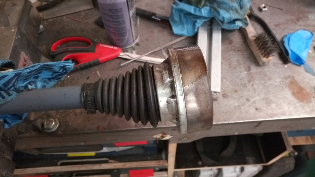

    La corrosion sur les arbre de trans, cardan, à été traité avec le process habituel, ponçage, dégraissage, primaire anti-corrosion et peinture de finition. Ici de la peinture galva.
    Vroooom Wagen  - Page 2 Img_2074
    Vroooom Wagen  - Page 2 Img_2073

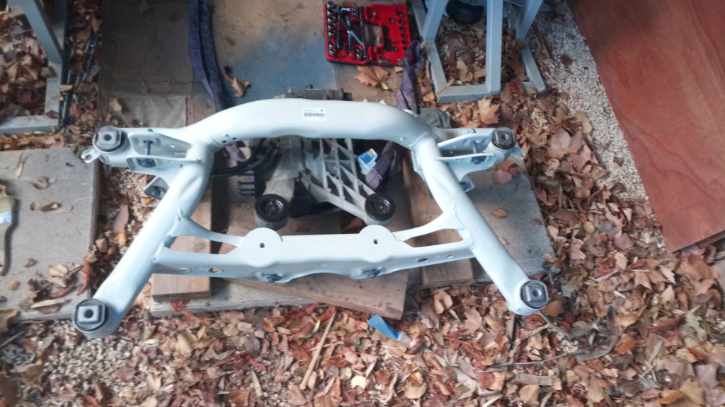

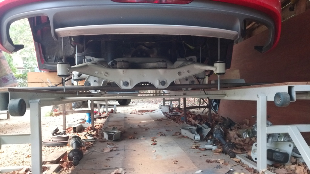

    Pour continuer sur la partie arrière, le berceau, l'haldex, a été ré-équipé. Nouveau silent bloc pour l'haldex. Je me rend compte que je n'ai pris toutes les photos, mais bon, c'est assez compréhensible.
    Les anciens:
    Vroooom Wagen  - Page 2 Img_2079
    Le pré-remariage avec le berceau, la présentation en somme.
    Vroooom Wagen  - Page 2 Img_2078
    le positionnement de l'arbre de trans. Durant le désacouplement j'ai tester de retirer toute les vis possible, quand sa vient pas, on teste un peu toute les solutions avant de trouvé. J'en ai profité pour retirer la corrosion sur les vis et de mettre un peu de peinture galva. D'un maniere générale, les vis ne sont pas si corrodé que ça, mais aurant eviter que sa continu.
    Vroooom Wagen  - Page 2 Img_2081

    L'haldex et le berceau s'etant fortement aprécié, ils se sont marié  Vroooom Wagen  - Page 2 812765
    j'ai commencer à les mètres en position pour remonter le tout sur la caisse.
    Vroooom Wagen  - Page 2 Img_2083
    Chose bizarre, le berceau arrière n'est pas pigé (calé, centré) au montage, contrairement à l'avant.
    Les fusées avant elle aussi on rejoint la caisse:
    Vroooom Wagen  - Page 2 Img_2084

    Lors du remontage des triangles avec les powerflex n'a pas été de tout repos.
    Vroooom Wagen  - Page 2 Img_2089
    Vroooom Wagen  - Page 2 Img_2088
    Sur l'haldex, j'ai aussi remonté les arbre de trans (cardan) apres les avoir repeint (le gris). J'ai aussi passé un vernis anti-corrosion, remplacer le joint, remis de la graisse MOS2.
    avant nettoyage:
    Vroooom Wagen  - Page 2 Img_2090
    apres:
    Vroooom Wagen  - Page 2 Img_2091
    avec le nouveau joint. Pour le coup, acheter chez audi pour une vingtaine d'euro les deux.
    Vroooom Wagen  - Page 2 Img_2092
    Ensuite on remonte. Sans serrer coté haldex. le serrage sera fait quand les frein serons montés. plus facile pour bloquer la rotation.

    L'opération du dessus a été aussi l'occasion de mettre en place les ressorts arrière:
    Pour le montage, j'ai utiliser du mos2 en poudre. d'ailleurs il faut utiliser cela  dans les tétons (centreure) de l'arbre de trans central. Sa facilitera les futurs démontage sans abimé le joint.
    Pour en revenir au ressort, j'ai mis donc de la poudre sur les elastomère. cela evitera les grincements futur ou le collage avec le temps:
    la poudre de perlinpin
    Vroooom Wagen  - Page 2 Img_2098
    Vroooom Wagen  - Page 2 Img_2099

    de l'anti-corrosion pour les centreuse et support de ressort...quand même, les type te vendent un truc inox mais en fait, pardonnez moi l'expression y'a que mon vier qui au final est en inox. le truc est en acier galvaniser...l'anticorrosion n'est pas de trop. Je rejoint les propos de jerry57 sur les amortisseurs. J'aurai su, peut etre j'aurai pris les mêmes que lui.  Vroooom Wagen  - Page 2 85824
    Peut importe, j'aime bien le bleu. donc, l'anti corrosion:
    Vroooom Wagen  - Page 2 Img_2102
    et le jeux complet pret a etre installé (le MoS2 n'est pas encore sur les élastomères sur la photo).

    J'en ai aussi profité pour remplacer le filtre à air par un greenfilter:
    Vroooom Wagen  - Page 2 Img_2105
    Vroooom Wagen  - Page 2 Img_2104
    Vroooom Wagen  - Page 2 Img_2106
    Vroooom Wagen  - Page 2 Img_2107
    Vroooom Wagen  - Page 2 Img_2108
