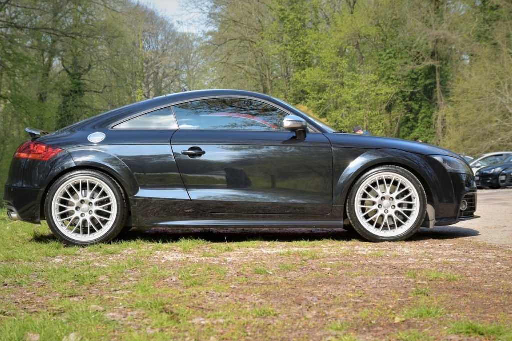

    Hello les TTtistes,
    Suite à ma présentation, voici celle de mon TT.
    Pour mes 40 ans j'ai voulu me faire plaisir et m'offrir ma première vrai sportive qui était par ailleurs ma 6ème Audi mais ma 1ere S.
    J'ai jeté mon dévolu sur un TTS mk2 de aout 2009 (phase 1), en bon état, avec un suivi limpide totalisant à l'époque environ 145000km et une boite manuelle.
    J'adore cette voiture, j'ai le sourire dès que je monte dedans, c'est un jouet et à son volant je m'éclate à chaque fois.
    Je précise que c'est une voiture plaisir, qui roule au grand max 5000km par an.
    La voici telle qu'elle était au moment de l'achat
    Le TTS de vrolland et ses modifications Tts_1_10
    Le TTS de vrolland et ses modifications Tts_111
    Le TTS de vrolland et ses modifications Tts_310
    Et elle a bien changé depuis...

    J'en viens aux changements sur mon TTS.
    J'ai bien profité de mon bolide la 1ere année, mais étant un peu maniaque (juste sur les bords), trottait dans ma tête l'idée de lui refaire une beauté. C'est à dire une peinture du bloc avant qui était plein d'impact (capot, pc, ailes) et faire refaire les jantes.
    Et puis le confinement est arrivé, j'ai eu beaucoup de temps libre (j'ai bossé a 50% pendant 1 an) qu'il a bien fallu occuper.
    Le projet a alors pris une autre ampleur, je suis partie sur un changement de teinte complet.
    Ce qui implique pour faire ça dans les règles de l'art un démontage complet de l'intérieur pour commencer.
    Ce que j'ai commencé en juin dernier.
