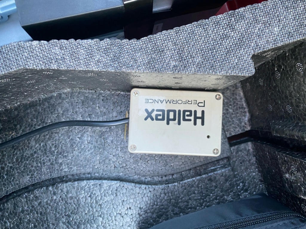

    Bonjour à tous, comme certains d'entre vous on pu le voire je viens d'acheter une TTRS MK2 Cabrio en Allemagne avec plein de trucs dessus que je découvre...notamment une qui fut agréable comme les suspensions KW pilotées DCC... Par contre j'ai un boitier qui semblerait être pour commander la répartition du couple de l'Haldex...mais à quoi correspondent les boutons A B etc ? Sur un banc y aurait il possibilité de voir cette répartition? Merci bcpQui sait à quoi correspond les boutons sur telécom Haldex Teleco10

    Alors tu dois avoir différents modes :
    Mode street : Simple traction (pour faire des économies sur l’autoroute par exemple)
    Mode Sport (par défaut) C’est le quattro d’origine (maxi 50% à l’arrière)
    Mode Race : Là je cale, je ne sais plis si ça fait un 50/50 permanent ou si ça autorise jusqu’à 70% de couple sur l’arrière... Je miserais sur cette seconde proposition ...
    Je crois qu’il y a au moins Carlito qui en est équipé, à vérifier il doit y avoir un post à ce sujet Qui sait à quoi correspond les boutons sur telécom Haldex 428818
