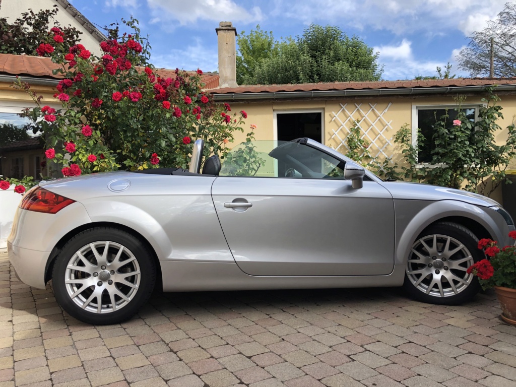

    J’avais eu la bienséance de me présenter lors de mon inscription mais j’avais omis le fait qu’il fallait aussi présenter sa belle alors ce sera chose faite à présent ;)
    Présentation de mon Roadster 2.0 TFSI 200 Edaa7f10
    C’est donc une Mk2 Roadster 2.0 TFSI 200 achetée il y a tout juste un an. Je l’ai achetée à 108000km et à désormais tout juste 120000km.
