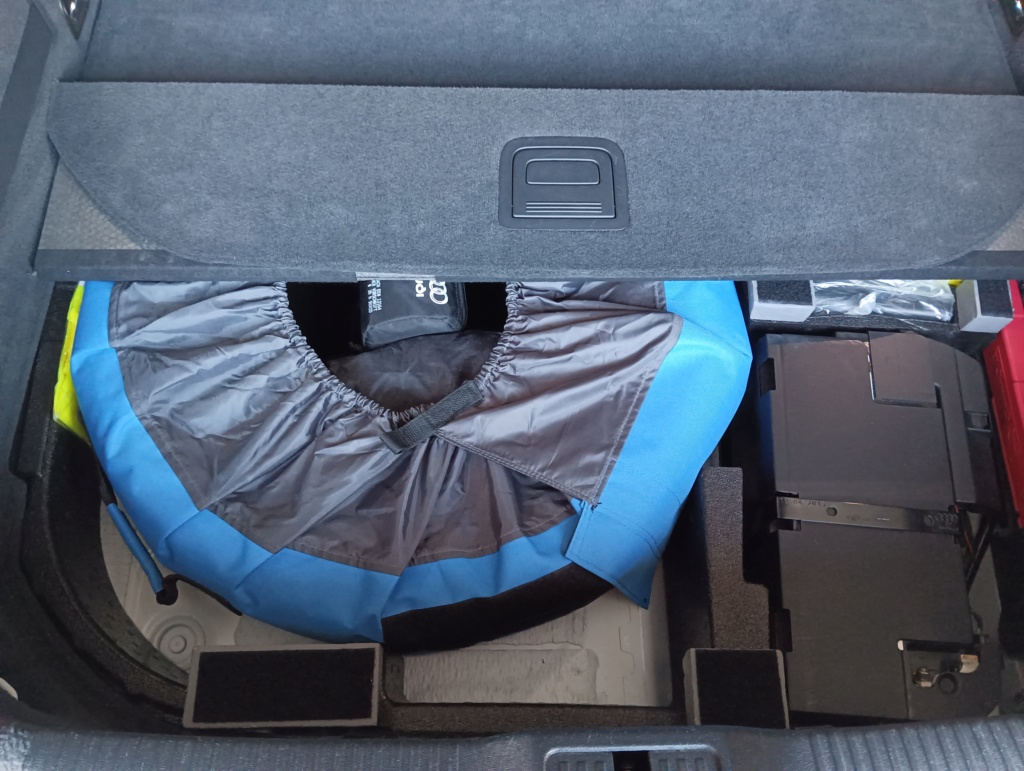

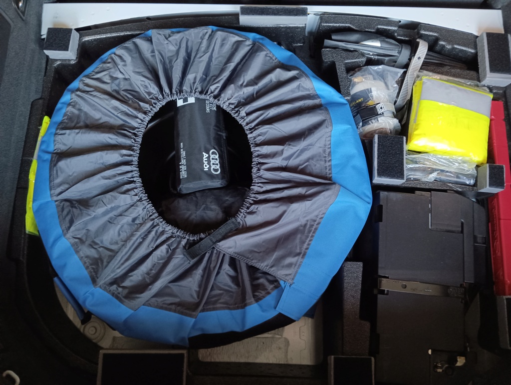

Pas grand chose de nouveau sur mon TT, j'ai rehaussé de 3 cm le plancher du coffre pour faire rentrer une roue galette...le coffre est donc un peu plus petit.

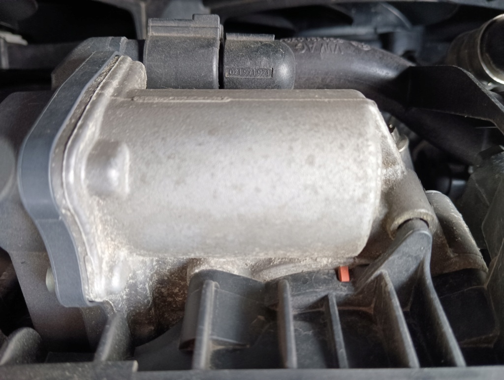

J'ai vu sur les photos de BISCA40 que son compartiment moteur est propre, j'ai des éléments comme celui en photo très sales, je me demande avec quoi je pourrais nettoyer ça ? Merci.

Tu as le choix :
https://www.maniac-auto.com/fr/degraissant/73-signature-series-orange-degrease.html
https://www.maniac-auto.com/fr/191-compartiment-moteur

Titof j'ai l'impression que sur ta photo, il s'agit d'un dépôt blanc sur tes pièces alu, si oui un chiffon avec du fée du logis et ça part .
Après globalement, tu passes toutes tes durites et plastique avec un produit faisant briller et beaucoup d'huile de coude.

OK merci.
Eh effet on dirait un dépôt blanc.

Si c'est bien un dépôt blanc car sur une photo on peut se tromper, c'est tout simplement " l'humidité" qui s'est posée dessus, (ça fait comme un peu de la poudre si tu frottes avec tes doigts) donc un coup de chiffon ou microfibre avec un produit comme "fée du logis" et c'est tout beau.

tu pourrais nous montrer ta roue de secours dans ton coffre avec explications si possible

L'hiver dernier sur un petite route de montagne j'ai mis la roue avant gauche dans un nid de poule, un caillou a coupé le pneu au milieu de la bande de roulement, le kit de réparation (compresseur + gel) est utisable que pour les petites crevaisons, bilan : remorquage jusqu'au 1er garage.
J'ai donc acheté une galette sur ce site :
https://www.rouesecours24.fr/p/roue-de-secours-audi-tt-8s-r18-5x112x57-1
Sur Mk3 la hauteur utisable sous le plancher du coffre est d'environ 10cm, la roue galette fait 12.5cm d'épaisseur.
J'ai fait très simple, j'ai collé au double face des cales d'épaisseur en polystyrène de 3cm... J'ai maintenant une RDC
mais un coffre plus petit

Ok très bien
Tu as donc acheté la roue complète a 178 euros + le kit cric + clé et housse à 45 ?

Le super garage Renault...
La roue de secours identique au lien mais elle était proposée en reconditionnés au prix de 130€.
J'ai pris la housse sur Amazon : https://www.amazon.fr/gp/product/B005UKJUQA/ref=ppx_yo_dt_b_asin_title_o05_s00?ie=UTF8&psc=1
Un cric premier prix chez feu vert :
https://www.feuvert.fr/crics/autobest-cric-losange-1t/p076575.html
Il y avait déjà une clé dans la petite trousse à outils noire de la TT.
