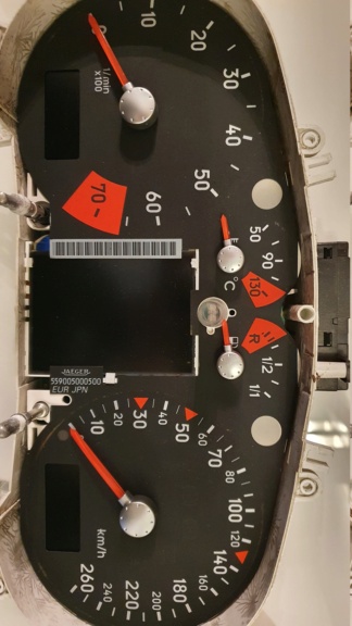

    Je me rends compte que je ne suis pas revenu sur une réparation.
    Comme beaucoup de monde, mon compteur était pas au meilleur de sa forme.
    1/ j'avais des auréoles violettes et des traces derrières les glaces (qui sont vraiment en verre pour info)
    2/ les bitoniaux en alu étaient tout bouffés (pourquoi???)
    3/ l'écran central avait perdu quelques lignes
    Effarouchai

    Demontage du compteur après avoir sorti le bas de planche

    Compteur une fois la glace sortie. Franchement tout se démonte facilement. Pas de piège

    Bref un bon coup de nettoyage et les glaces sont redevenues transparentes

    Mais restait encore l'écran et les bitonniaux

    Expédition pour réparation de l'écran, remplacement des micro moteurs des aiguilles (j'avais pas de pb mais j'aurais détesté qu'elles se mettent à deconner après réparation du reste) et changement des boutons alu
    Remise en état TT 225 2001 - Page 25 20211038
    Retour en moins d'une semaine et remontage....taadaaa tout est nickel!
    Remise en état TT 225 2001 - Page 25 20211036
    A noter la voiture ne démarre plus si pas de compteur donc il ne faut pas avoir à la déplacer!
