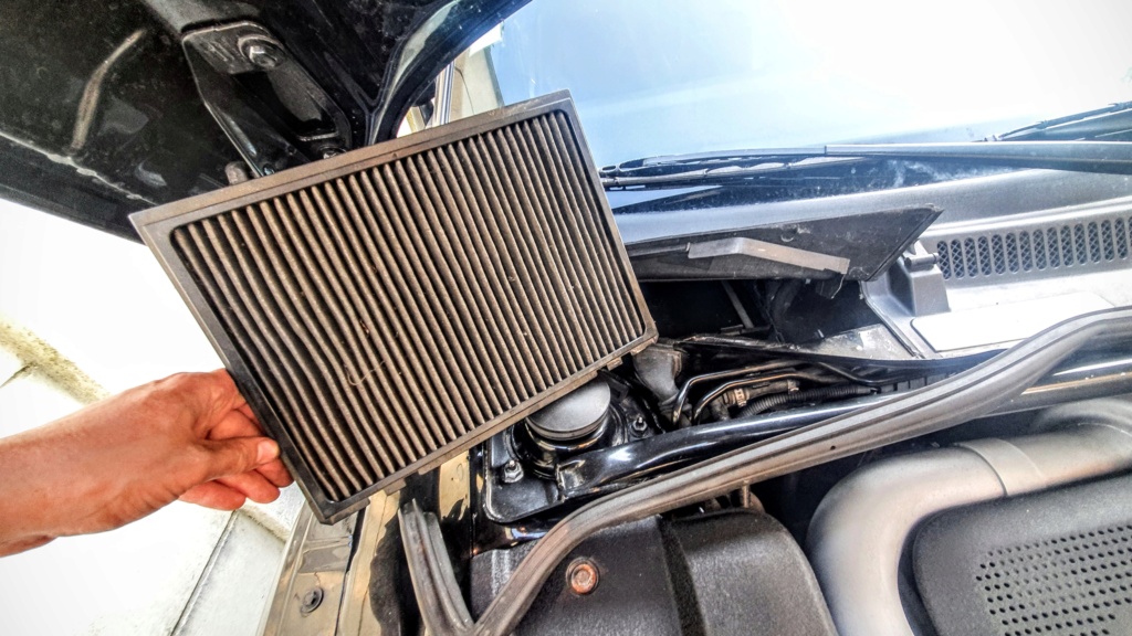

    On continue avec le petit entretien. Changement filtre habitacle...pas déçu du voyage.Remise en état TT 225 2001 - Page 3 20200543
    Messages : 6108
    Remise en état TT 225 2001 - Page 3 Empty Re: Remise en état TT 225 2001
    Message par paTTrick34 Sam 30 Mai - 12:13
    C'est vrai que le filtre à clim ou habitacle est souvent négligé
    Paradoxalement c'est juste que c'est nous qui respirons à partir de ce filtre Remise en état TT 225 2001 - Page 3 522244362 Remise en état TT 225 2001 - Page 3 522244362 Remise en état TT 225 2001 - Page 3 522244362
