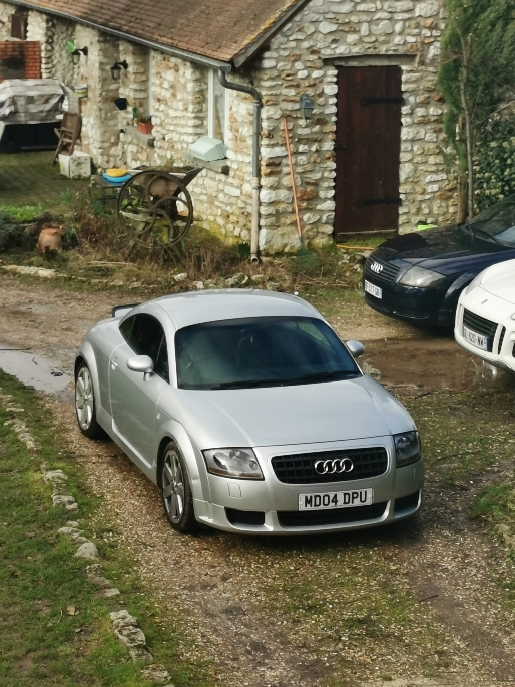

    Voilà j'ai commencé à débuter les travaux de mon audi tt RHD pour le passage du volant à gauche.
    Gros chantier avec une donneuse d'organe d'une 180 qui pour le moment les pieces ont l'air identiques.
    Comme c'est une anglaise, beaucoup de pièces de rouillées mais en bonne état. Pour éviter d'acheter des pièces neuve, j'ai fabriqué une cabine de sablage assez grande pour y mettre toutes les pièces de la voiture + peinture des pièces.
    Je vais certainement démonter la boîte dsg aussi pour une grosse révision, et changer les disques pour y mettre des disques renforcés, nettoyage du mecatronique etc.
    Petite reportage photo à venir :-) mais j'ai déjà bien avancé côté démontage du moteur.

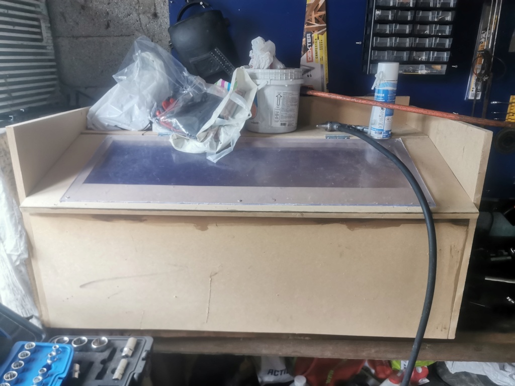

    La cabine de sablage
    Passage en LHD Audi tt v6 mk1 RHD Img_2025

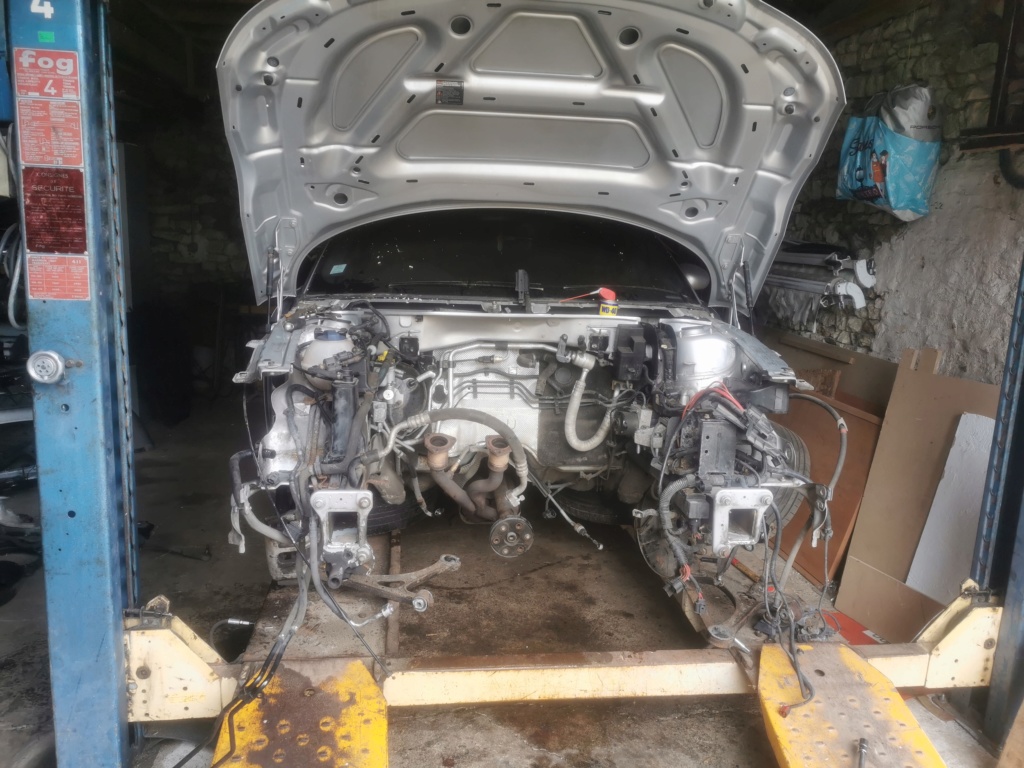

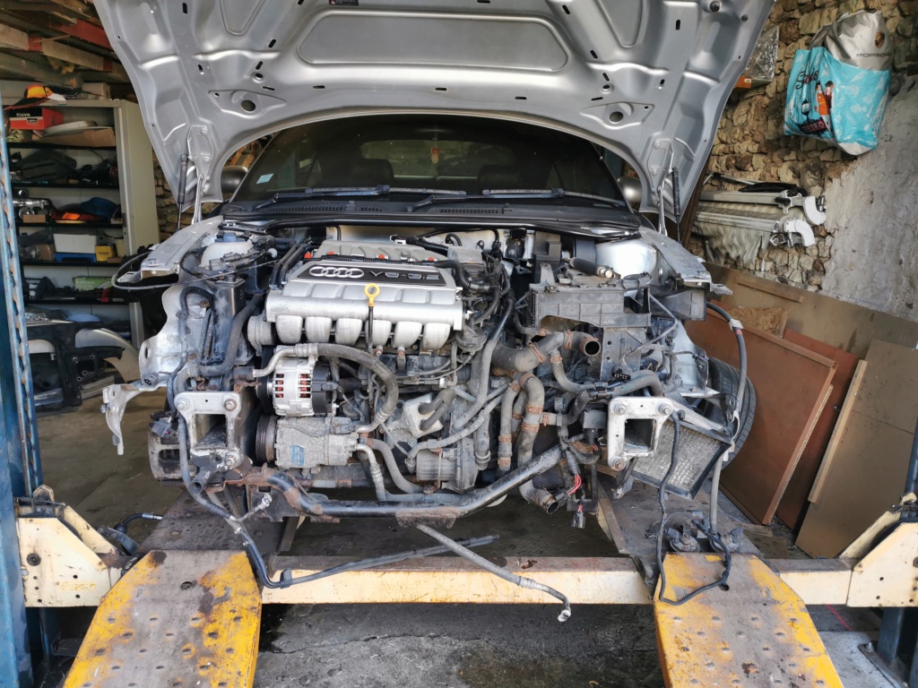

    La voiture avant démontage
    Passage en LHD Audi tt v6 mk1 RHD Img_2017

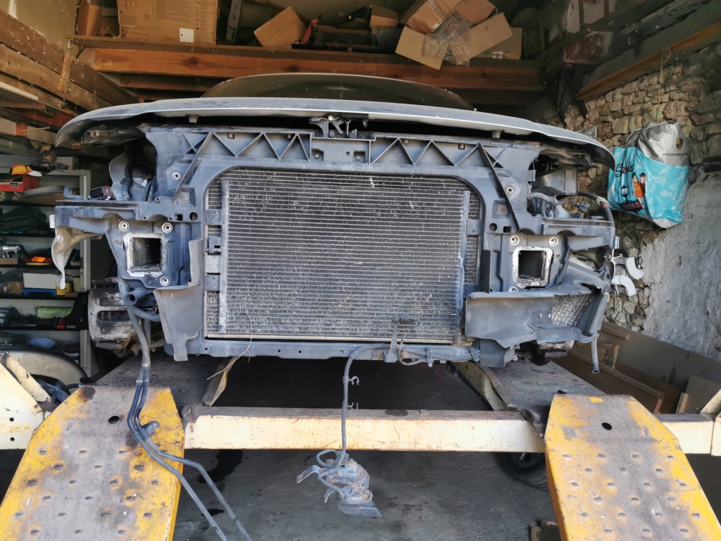

    Démontage de façade avant
    Passage en LHD Audi tt v6 mk1 RHD Img_2018
    Passage en LHD Audi tt v6 mk1 RHD Img_2019
    Pas mal de pièces de rouillées

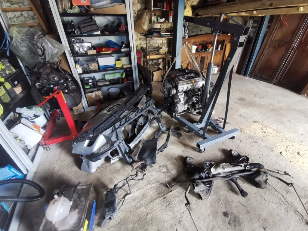

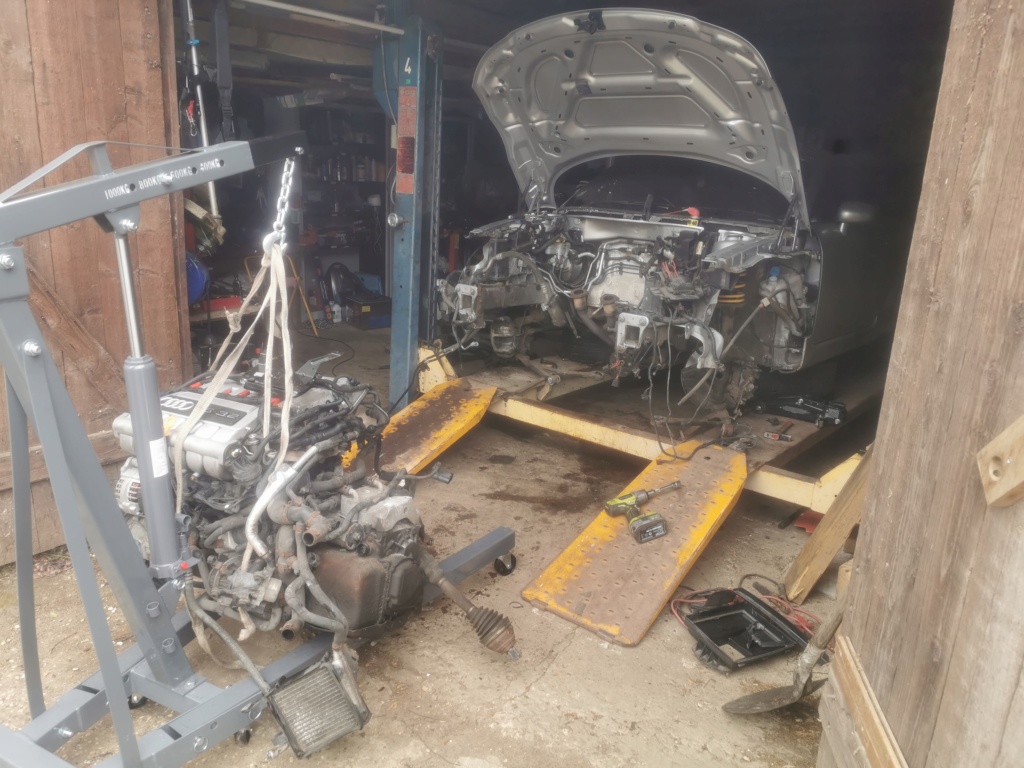

    Retrait du moteur
    Passage en LHD Audi tt v6 mk1 RHD Img_2022
    Passage en LHD Audi tt v6 mk1 RHD Img_2023
    Passage en LHD Audi tt v6 mk1 RHD Img_2024
    Demain j'attaque le démontage de l'intérieur, pour le faisceau, je vais découper et souder la bonne longueur, ajouter l'ampli Bose, changer toutes les serrures + Neiman de la 180 car j'ai deux clés alors que le V6 avait seulement une clé.
    Je vais aussi démonter la plaque qui me permet le passgage à gauche qui est collé avec de la colle à Pare-brise j'ai l'impression.
    Mon taf ressemble plus à une restauration...
    A suivre...

    Beau travail et c'est dingue la présence de rouille sur les colliers et tous le reste Passage en LHD Audi tt v6 mk1 RHD 85824

    Message par pillywigynn Sam 9 Mai - 11:01
    Pourtant la voiture a 117000km...
    Je vais tt nettoyer et tt refaire.
    Ce qui est dingue c'est que la rouille est bien présente et l'intérieur est comme neuf.
    J'ai les deux ailes aussi qui sont morte, mais j'ai celle de la 180 qui est de la même couleur et en bonne état.

    Boulot d'aujourd'hui, en 3h démontage de l'intérieur
    Passage en LHD Audi tt v6 mk1 RHD Img_2026
