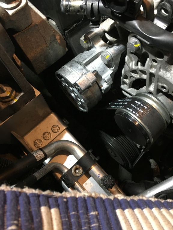

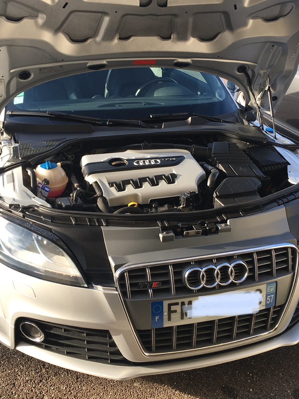

    Allez un petit up pour vous montrer les derniers travaux moteur,
    Voici les pièces:
    TTS de Jerry57 - Page 2 29177710
    donc remplacement:
    - courroie distribution
    - pompe a eau
    - galet tendeur + 2 autres galets
    - courroie accessoires + galet tendeur
    - Thermostat
    - vidange complète liquide refroidissement
    C’était la distri d’origine, Audi préconise le changement à 180.000 km... mais sans limite dans le temps..
    Donc après 11 ans et 140.000, ca ne peut pas faire de mal... voici la nouvelle distribution et p à eau monté:
    TTS de Jerry57 - Page 2 993c1b10
    TTS de Jerry57 - Page 2 E349b510
    Puis la courroie accessoire et son tendeur, le tendeur était d’origine et encore bon, la courroie avait déjà été changé et aussi en bon état, Mais comme j’avais déjà tout acheté alors j’ai mis les neufs...
    TTS de Jerry57 - Page 2 2a742f10
    TTS de Jerry57 - Page 2 68535810
    Tout le liquide de refroidissement a été vidangé, avec la pompe à eau et le nouveau thermostat beaucoup avait déjà coulé mais j’ai quand même encore démonter quelques durites radiateur et moteur pour en sortir un max... Puis remplissage et démarrage, laisser tourner et chauffer jusqu’à ce que le ventilo se mette en route pour purger le système...
    TTS de Jerry57 - Page 2 49649c10
    Et voilà, c’est reparti pour quelques milliers de kilomètres... TTS de Jerry57 - Page 2 3028541825
