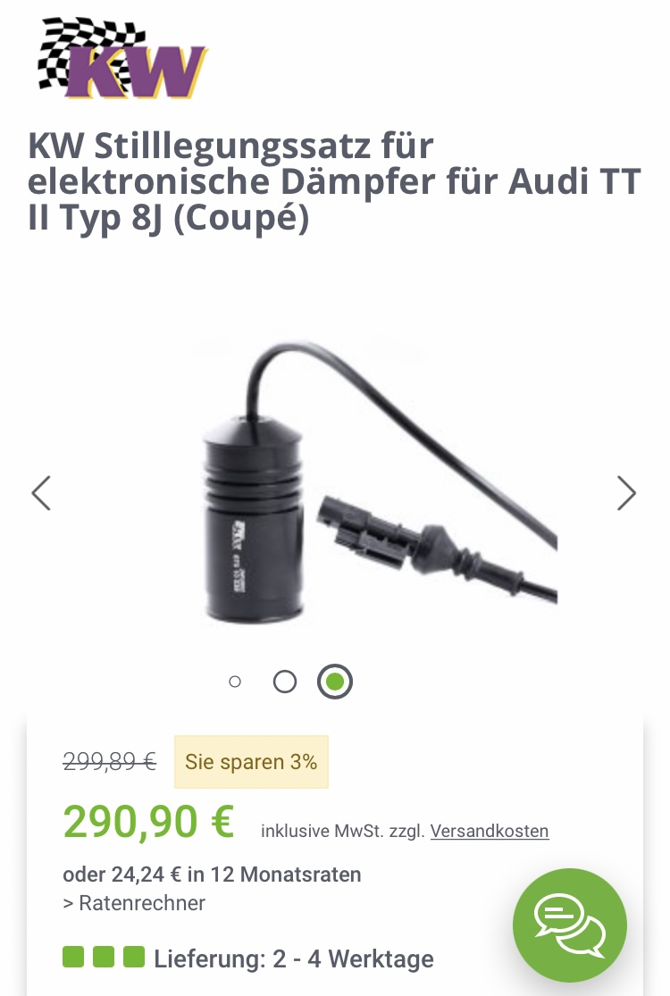

Ensuite j’avais le problème des magnetic ride, donc si on change simplement les amorto, ben il y aura un message d’erreur, car les MR d’origine ne sont plus connectés…
Bon là j’ai choisi la solution de facilité et j’ai pris le kit que KW propose… mais faut compter env 300€
On branche à la place des MR et on fixe avec un collier rilsan et fini…
Allé, Montage au prochain numéro…
