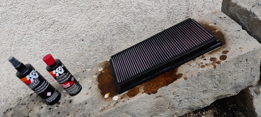

    - Nettoyage du filtre à air K&N

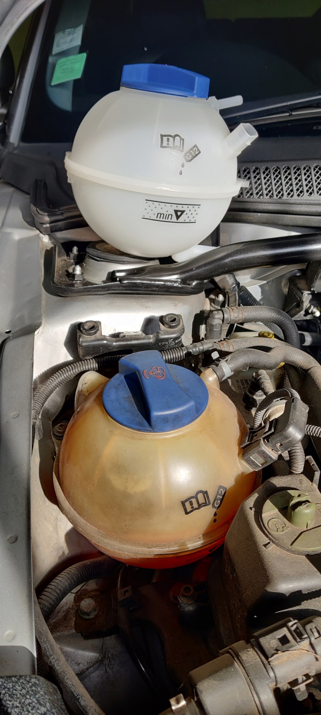

    - Vidange du circuit de refroidissement + remplacement du bocal + remplissage par mise sous vide du système comme conseiller dans la RTA ...

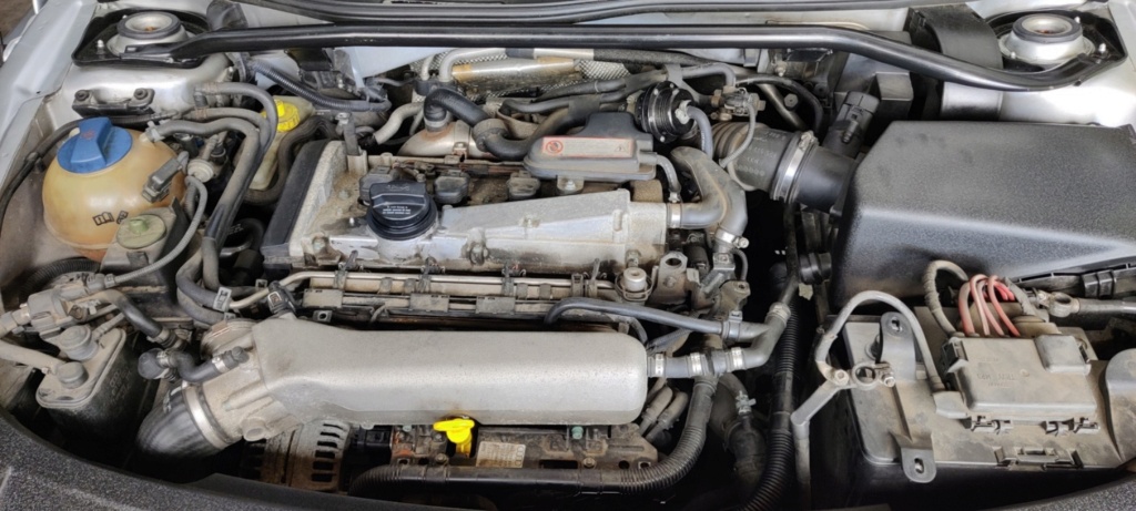

    - Gros nettoyage du compartiment moteur
    Avant :
    TT Mk1 180 Quattro RHD  - Page 2 Screen11
    Après :
    TT Mk1 180 Quattro RHD  - Page 2 Screen13
