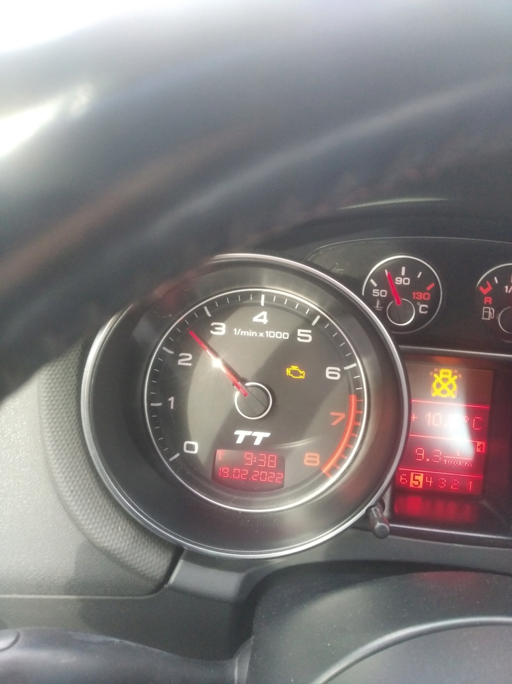

    Help les amis !
    Pouvez-vous me dire à quoi correspond ce voyant ? (notice en allemand !)
    Evidemment il s'est allumé juste avant mon rendez-vous pour le contrôle technique mercredi prochain !! Mon TT - Célia  - Page 7 2149617731

    Message par Célia-MK2 Dim 6 Mar - 22:17
    Célia-MK2 a écrit:Help les amis !
    Pouvez-vous me dire à quoi correspond ce voyant sur le cadran compte-tour? (notice en allemand !)

    Messages : 4242
    Mon TT - Célia  - Page 7 Empty Re: Mon TT - Célia
    Message par Sharky69 Dim 6 Mar - 22:18
    Tu as une ampoule de grillée
    Il faut que tu fasses le tour de ta voiture pour trouver laquelle

    Message par Célia-MK2 Dim 6 Mar - 22:22
    J'ai précisé le voyant sur le cadran compte-tour !!
    L'ampoule j'avais compris !! D'autant que c'est juste un faux contact du voyant.
    C'est le voyant moteur qui m'intéresse

    Message par Sharky69 Dim 6 Mar - 22:34
    Mon TT - Célia  - Page 7 85824 Voilà ce qui arrive quand on répond trop vite
    On se fait engueuler Mon TT - Célia  - Page 7 873424
    Enfin bon si tu avais pris 2 minutes pour recarder la photo… Mon TT - Célia  - Page 7 657863
    C’est le voyant d’injection
    A voir avec quelqu’un de compétent pour un diagnostic plus précis

    Message par Markus47 Lun 7 Mar - 9:36
    Mon TT - Célia  - Page 7 118807 avec Sharky : c'est un ennui moteur... Pas forcément grave : les témoins jaunes n'interdisent pas de rouler alors que les rouges appellent à un arrêt immédiat. Mais je suppose que tu sais déjà tout ça...
    A priori, cela ne concerne pas les organes de sécurité et ne devrait pas avoir d'incidence sur ton passage au CT... sauf, éventuellement en ce qui concerne le contrôle anti pollution...
    Bonne chance pour la suite !

    Message par paTTrick34 Lun 7 Mar - 9:53
    Normalement pour avoir vécu le truc en CT, Si voyant allumé lorsque le véhicule est branché ça passe pas.
    Si le  voyant  s'allume pendant par exemple la phase contrôle des freins ou amortisseur le contrôleur n'en tient pas compte.

    Message par Qwaser Lun 7 Mar - 13:10
    Le voyant moteur peut correspondre à tellement de chose, que seul un scan des défauts sera te dire ce qu'il en est. Cela peut être "grave" comme "anodin", mais je te conseille de ne pas faire trainer pour autant ;)
    Pour le contrôle technique, vu qu'il devient de plus en plus "chiant", il me semble que si un voyant est présent sur le tableau de bords, c'est contre-visite. Après à voir, vu que chaque contrôleur fait un peu "à sa sauce" parfois...
    Tiens nous au courant Mon TT - Célia  - Page 7 3028541825

    Message par nickbui Lun 7 Mar - 17:47
    Salut
    Cela pourrait être le débitmètre par exemple
    As-tu des symptômes en roulant ? A coups, perte d'accélération, sur consommation ...

    Message par jd69 Lun 7 Mar - 17:52
    Ou une sonde Lamda, ou un injecteur , ça peut être n'importe quoi bénin ou moins Mon TT - Célia  - Page 7 1f60f

    Message par Breizh Lun 7 Mar - 18:06
    comme la dit Qwaser ça peut être pleins de chose, un exemple j'ai mon TT depuis novembre 2021 et les deux premiers mois j'ai ramené quatre fois le véhicule au garage pour le même voyant moteur, six semaines d'immobilisation pour finalement faire venir un technicien Audi qui a trouvé une soudure cassée qui ne faisais plus contact par moment dans le calculateur. Problème résolu mais la moutarde commencée a me remonté dans les narines. Mon TT - Célia  - Page 7 2149617731

    Message par Laurent091 Lun 7 Mar - 21:01
    Sharky69 a écrit:Mon TT - Célia  - Page 7 85824 Voilà ce qui arrive quand on répond trop vite
    Bon comme dit tout le monde passage au VCDS obligatoire pour voir ce que ça cause.
    Bougies, filtration ça été fait il y a longtemps?

    Message par Célia-MK2 Mer 9 Mar - 10:19
    Merci à tous ! Mon TT - Célia  - Page 7 743639
    Même si je ne suis pas trop avancée :d
    En tous cas le voyant s'est éteint, ce qui m'arrange pour mon CT de cet après-midi.
    Par contre il faudra quand même que je trouve ce que c'est !! Je n'ai constaté aucun "symptômes" niveau conduite Mon TT - Célia  - Page 7 2837455136
    Je vous tiens au courant

    Message par paTTrick34 Mer 9 Mar - 10:52
    Il arrive que ce type de voyant apparaisse et disparaisse.
    Comme je le disais (j'ai eu le même cas sur un Tucson) et le gars du contrôle technique m'avait dit qu'il fallait pas qu'il réapparaisse uniquement pendant que son ordi était branché sur la prise OBD.
