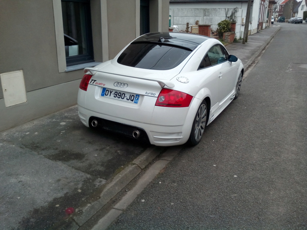

    Voilà j'ai fait refaire mon TT car je n'aimais pas trop le pare choc ainsi que la peinture avant, ce qui est bien tombé au bon moment c'est que lors du passage au controle technique il m'a explosé le pare choc donc les frais ont été à sa charge, voici le résultat qui est un peu plus sobre:
    présentation de mon TT MK1 Img_2012
    présentation de mon TT MK1 Img_2013

    Je trouve que c'est mieux mais ça reste too much pour moi... les goûts et les couleurs ça ne se discute pas présentation de mon TT MK1 873424

    je comprends FRZ69 mais je l'ai acheté avec le kit carrosserie et je trouvais ca trop tuning, elle l'est encore mais moins le pare choc est un peu plus discret enfin ça passe mieux.
