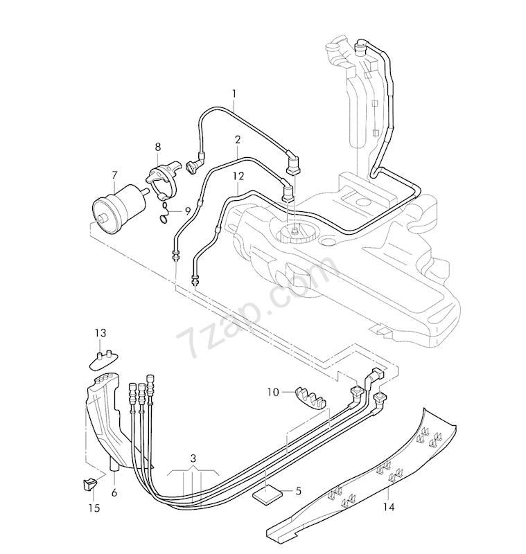

    Message par Guib Mer 5 Sep - 18:33
    Voilà comment se décompose le système de jauges dans le réservoir des quattros
    Audi TT 1.8 T 225 ch Captur11
    Audi TT 1.8 T 225 ch Captur12
    La pièce n° 11 est la pompe principale du réservoir équipée de la jauge principale.
    La pièce n°13 est la pompe secondaire qui pompe le fond dans la seconde partie vu que le fond du réservoir est divisé à cause du passage de l'arbre de transmission. On peut imaginer que cette dernière envoie l'essence sur la pompe principale, qui elle la renvoie au filtre à l'extérieur du réservoir car sur le filtre il n'y a qu'un seul tube qui se branche. La pièce n°13 aurait aussi une jauge à essence mais pour la réserve cette fois.
    Et voici la partie extérieure au réservoir du circuit d'alimentation avec le filtre à essence
    Audi TT 1.8 T 225 ch Captur13
    Et la partie coté moteur qui se raccorde à la rampe d'injection
    Audi TT 1.8 T 225 ch Captur14
    Par contre, pas vu de pompe haute-pression au niveau du moteur sur le 225cv, ni sur les vues, ni sur mon auto. Je viens juste de remplacer les 2 tube n°9 de la dernière vue, qui se clipsent sur les tubes n°3 de la vue précédente...
