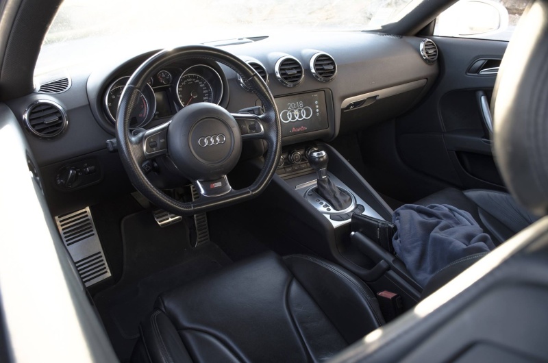

    Message par NeferTT34 le Mer 26 Aoû - 8:21
    Cool
    C'est un support spécial tablette ?
    Messages : 881
    Localisation : Fonty
    Re: TT² 2L TFSI Stage 1 ---> by DINQUEN
    Message par Yanoos le Mer 26 Aoû - 17:15
    Oui c'est un truc du genre aimanté et à induction qui tient la tablette que tu peux retirer à ta guise et qui la recharge en même temps si je me trompe pas.

    Pas mal ça
    Je pense à des appli comme waze, Torque, météo et autre appli sur le store et tu peux faire un partage de connexion avec ton mobile

    Yanoos a écrit:Oui c'est un truc du genre aimanté et à induction qui tient la tablette que tu peux retirer à ta guise et qui la recharge en même temps si je me trompe pas.
    C est tout à fait ca. Tout marche en bluetooth avec l'autoradio ou telephone et tu peux comme dit NeferTT34 faire un partage de connexion pour avec Waze

    Concernant l'installation.
    Il y a l'autoradio dans la boite à gants qui fonctionne en BlueTooth, ensuite tu as un câblage qui permet de raccorder tes alim' au support de la tablette, puis un deuxième câblage pour piloter ton autoradio avec les commandes du volant, et tu as la tablette. Pour le tout (autoradio + câblages + support tablette + tablette) il faut compter un peut plus de 1000€.
