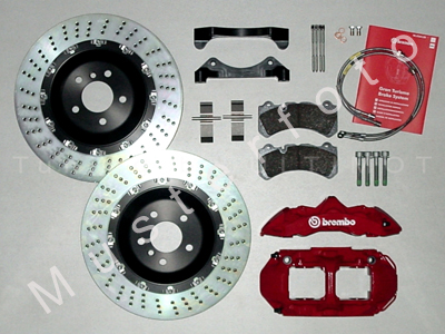

    regarde les trous d'évacuation et les ailettes des disques, elles sont dans le même sens, donc un disque qui va évacuer et réceptionner l'air plus que l'autre ;)
    Messages : 32810
    Re: TT 3.2 V6 T de piopio
    Message par LaurentRS le Dim 10 Jan - 23:00
    regarde ceux là, on voit qu'il y a un gauche et un droit en voyant les trous sur les disques

    Message par brun66 le Lun 11 Jan - 9:03
    Normal au dessus c'est un kit de rs5
    donc meme configuration que toutes les RS
    disques a sens unique

    Et pour en revenir aux disques je viens de rentrer un kit TTV6 MK1 le disque porte bien le numéro et est gravé pour droite mais les ailettes comme celui de gauche donc inverse.Pourtant c est bien de l origine donc je pense qu il faut pas trop se soucier de ca si les ingénieurs l ont pondu.

    Ruf911 le probleme que je n'ai pas envi de rencontrer cest des disques qui ce voilent des que l'on tape fort dans les freins. Style ttrs.
