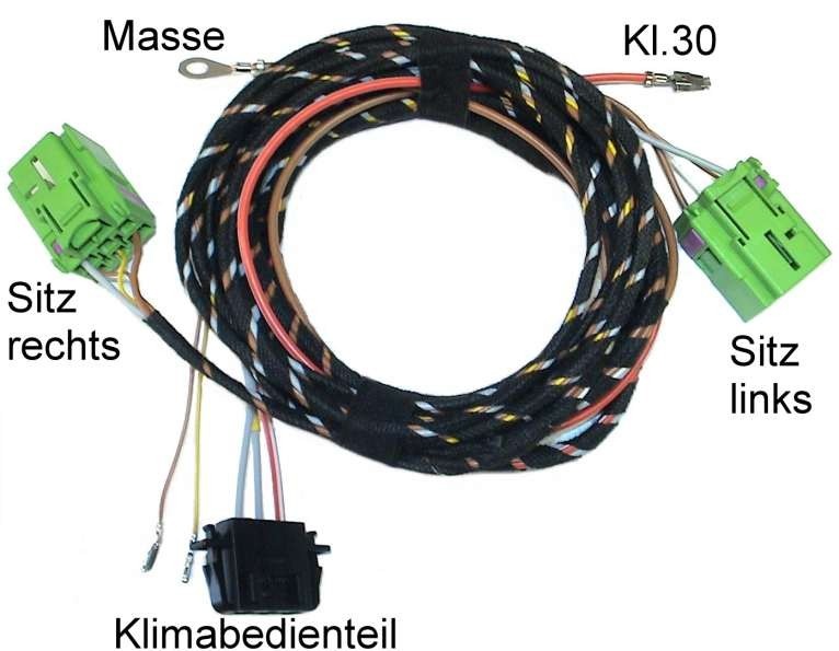

    Quelqu'un aurait une idée sur la technique de montage de ce câble?
    http://www.kufatec.de/shop/en/audi/tt/tt-8j/seat-heating-harness-audi-tt-8j?tab=anleitung
    Je vois bien les deux prises vertes qui vont chacune à un siège, la prise noir qui va au module de clim et ensuite...
    La masse ????
    KI.30 ????
    Les fils marrons et jaunes ????
    Messages : 34230
    Re: Nel et son faux TTRS
    Message par LaurentRS le Ven 20 Juin - 20:27
    alors là?
    le KI30 c'est un plus, je penses a un après contact, après les 2 autres je vois pas trop a quoi ils peuvent servir???

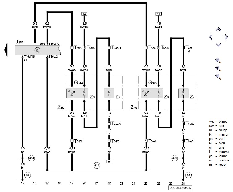

    laurent91 a écrit:alors là?
    Ça t'aide ça?
    Messages : 34230
    Message par LaurentRS le Ven 20 Juin - 20:38
    il est pas évident a comprendre ce schéma
