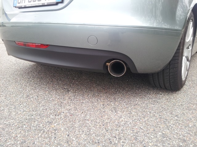

    Côté face arrière, nous arrivons à mon plus gros investissement : une ligne MILLTEK INOX double sortie (je trouve que les quadruples sorties font un peu too much à mon sens !) . Evidemment, j’ai dû changer la valence d’origine pour celle d’une V6. Cette opération a été réalisée en même temps  que la reprogrammation moteur dans les ateliers de ATH (Auto Tune Heinz) à Meyzieux (près de Lyon).
    De 203 cv et 296 Nm de couple lors de la première mesure, ma titine est passée à 245 cv et 385 Nm de couple après modifications!

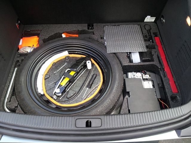

    Enfin pour terminer, j’ai installé une roue galette dans le coffre en suivant un tuto trouvé sur un forum. J’avoue que je n’étais pas rassuré lorsque je partais en WE avec la simple bombe anti crevaison d’origine. J’ai trouvé une roue d’occasion compatible au niveau des trous de serrage et de la taille sur Ebay. La taille que j’ai choisie est 125/70  R18, ce qui correspond à 2 cm près au diamètre de mes pneus.

    C est quoi cette roue de secour j en ai pas moi !

    La roue de secours n'est pas d'origine ; c'est une bidouille décrite dans un tuto à l'adresse :
    http://www.audi-connecttion.com/t2273-tuto-installation-roue-galette
