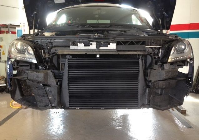

    J AI COMMANDER L ÉCHANGEUR POUR TITINE
    EVOLUTION 3 Compétition: surface de refroidissement volume d'air 1890cm² / charge 16,5 Litres
    voici le lien :
    http://www.wagner-tuningshop.de/#product/audi/audi-ttrs/competition-ladeluftkuehler-kit-audi-ttrs-evo-3-200001056.html

    Re: les pieces arrive les modif vont commencer
    Message par steph57 le Dim 21 Fév - 18:25
    Messages : 33186
    Message par LaurentRS le Dim 21 Fév - 18:26
    Roh là là

    Message par brun66 le Dim 21 Fév - 18:26

    Messages : 5311
    Message par Vinch13 le Dim 21 Fév - 19:10
    Messages : 33521
    Message par brun66 le Dim 21 Fév - 19:12
    vite semaine pro
    Messages : 33186
    Message par LaurentRS le Dim 21 Fév - 19:41
    Messages : 859
    Localisation : BELGIUM
    Message par RUF911 le Dim 21 Fév - 19:41
    Joli bestiau;il s intégre bien.
