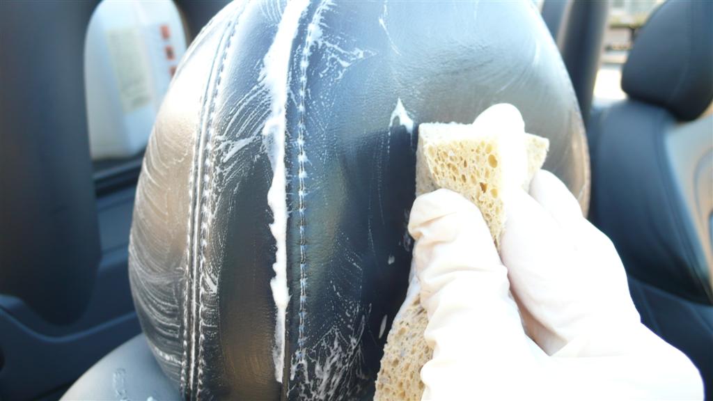

    Aujourd'hui je vous propose la rénovation des cuirs de mon TT Roadster ;)
    Fidèle aux produits Colourlock, je vais essayer de redonner vie à mes cuirs qui ont 3 ans. Malgré tout, le cuir n'est pas franchement sale, je n'ai donc pas fait de 50/50.
    Pas facile également de voir le rendu sur photos!
    Hop c'est parti...
    J'utiliserais les produits suivants :
    - Colourlock Nettoyant puissant
    - Colourlock Essence de nettoyage
    - Colourlock Lotion protectrice
    - Colourlock Scellement Cuir

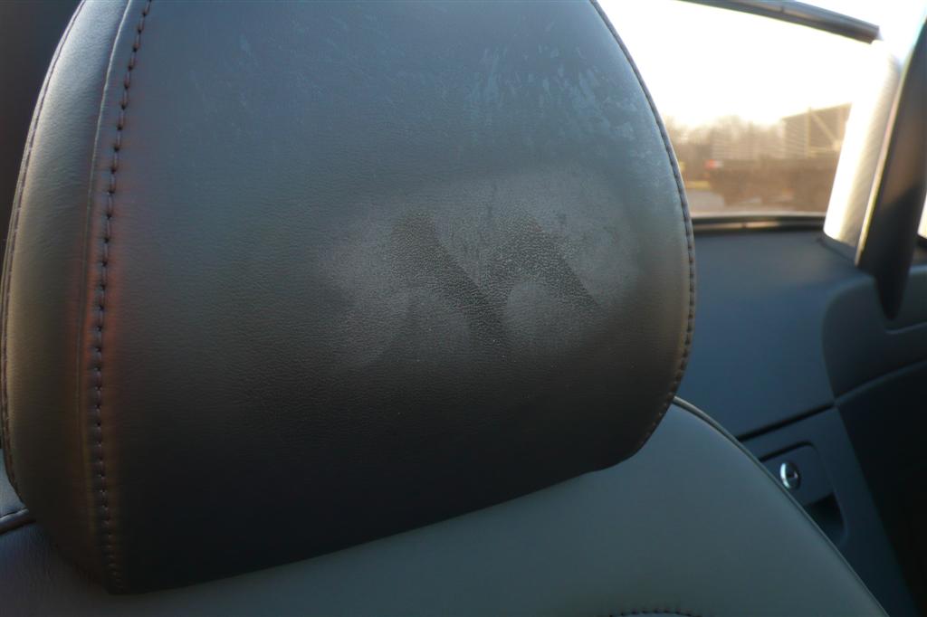

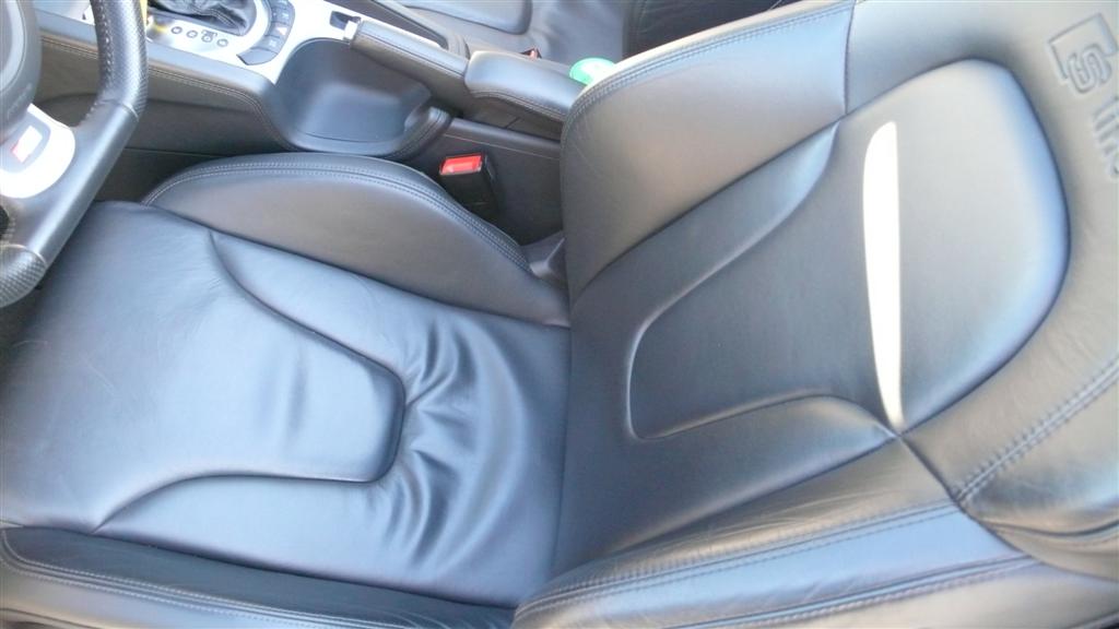

    L'état des cuirs au départ

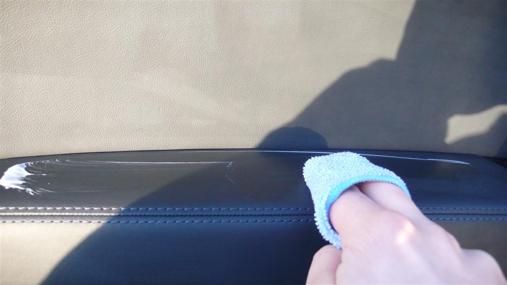

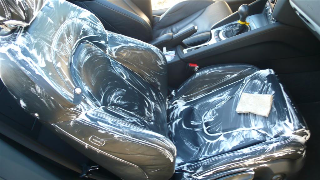

    Au boulot, je commence par appliquer le Nettoyant puissant à l'aide d'une éponge. J'ai commencé avec la brosse mais au vue du niveau de salisure ce n'est pas nécessaire.
    Puis j'essuie la mousse sale avec une MF humide

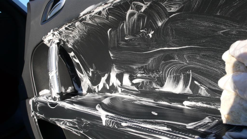

    J'attaque le panneau de porte
    Puis la console centrale
    Tout ça est bien sur essuyé avec la MF...

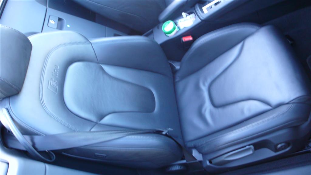

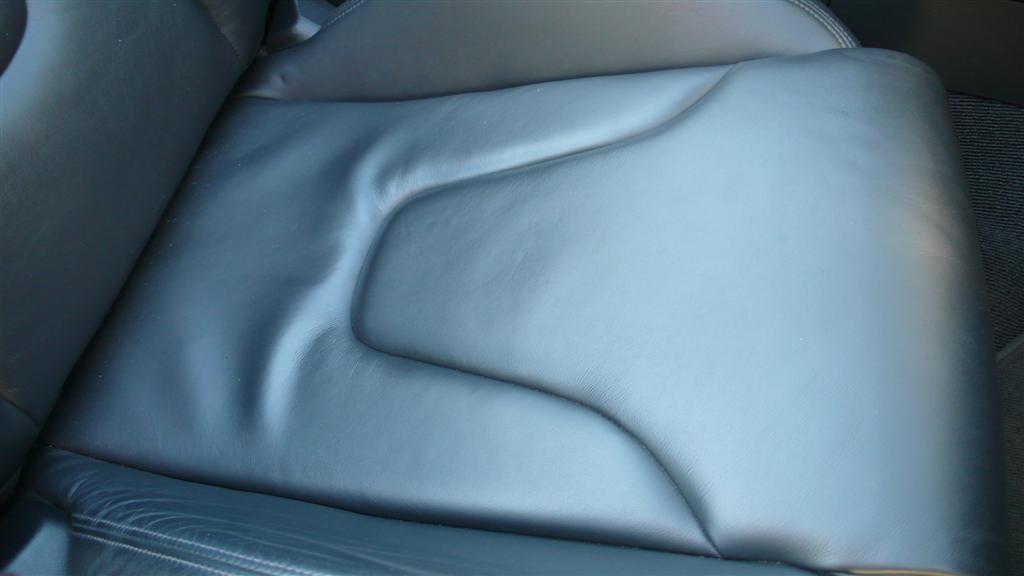

    Le siège une fois sec sans aucun traitement
    je ne perd pas la main, maintenant le siège conducteur

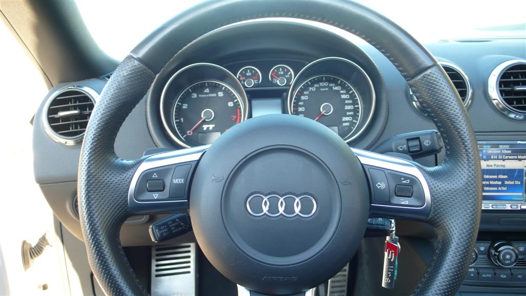

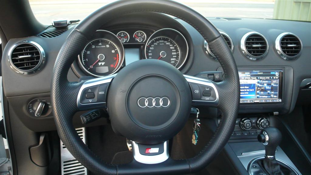

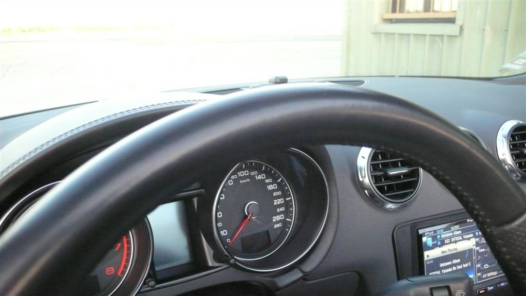

    Le volant n'est pas abimé, juste un petit nettoyage s'impose
    Son état de départ
    Même procédure sur le volant...

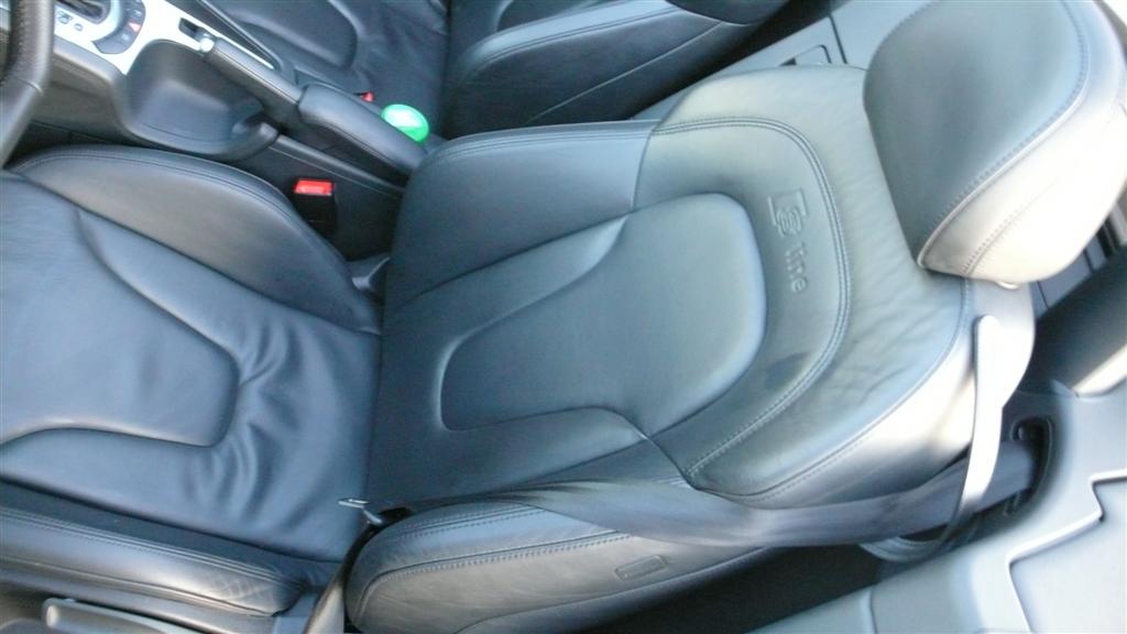

    Une fois que le tout est bien sec, j'applique la lotion protectrice à l'aide d'une MF
    La dernière étape consiste à passer du scellement cuir à toute les zones "sensibles" au frottements. Ces zones sont particulièrement exposées et doivent être protégées.

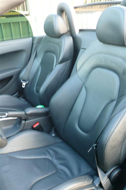

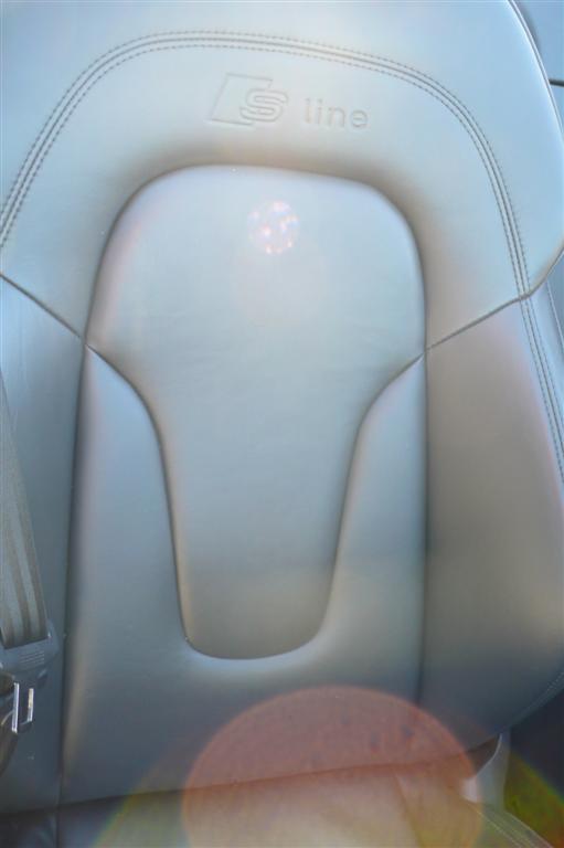

    Voilà c'est fini... Place aux photos finales
    Une photo d'ensemble, pour le plaisir

    J'ai mis 2h30 en prenant mon temps.
    Ce n'était pas trop sale donc pas de grosse différence, mais quand on voit l'eau du sceau... le cuir est moins brillant et plus souple.
    ça lui a fait du bien
